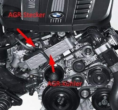

Hallo Zusammen, hab gestern bei meinem 2014er F07 530d xDrive (80.000km) mit Rheingold die Frischluftrate auf 1,5 geändert. Was mich ein wenig verwundert, ist, dass in Rheingold die nun eingestellte Rate mit 1,5 [-] angezeigt wird. Ist das so ok? Vor der Änderung musste ich den Fehlerspeicher löschen, da er hier erstmals letzte Woche kurz eine Fehlermeldung anzeigte: Antrieb, gemäßigt weiterfahren. Volle Antriebsleistung nicht verfügbar… Waren 4 Fehlereinträge, die auf einen Defekt des AGR hindeuten (AGR Nähe Max schwergängig, AGR Nähe Min schwergängig, … oder so Ähnlich). Kommt der Fehler noch einmal, lass ich das ARG bei BMW prüfen…
...die Anzeige ist o.k.
Das was RG sagt, kann man auch selbst machen:
Die keilförnige Kunststoffkappe an der AGR-Stellmotor-Ventil-Kombo abziehen und die Drehkulisse auf Freigängigkeit prüfen.
Im stromlosen Zustand (Motor aus) muss die Rückstellkraft der Schenkelfeder ausreichen, das Ventil zu schließen.
Hallo maxmosley, Danke! Muss erst mal schauen, wo ich das AGR im Motorraum finde. Hab bisher mechanisch noch keine Hand an den Wagen gelegt (hab noch Anschlussgarantie). Bisher nur Programmierungen und eben die Frischluftrate angepasst. Doch da ich nach der Garantie eh wieder schrauben werde, werd ich mir das mal ansehen... Danke nochmals.

@heimkinoonkel schrieb am 27. März 2017 um 08:51:02 Uhr:
...links (wenn man davor steht) an der Motorstirn.
N57-stirnseite
Danke! Werde ich mir am Wochenende mal ansehen.
