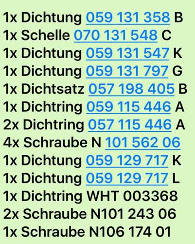

Bei meinem A6 kommt immer wieder der Fehler P0401 AGR Durchfluss zu gering. AGR hatte ich schon draußen sah sauber aus und kaum verkokt. Habe es dennoch gereinigt. Der Fehler kaum bei der nächsten Fahrt wieder.
Habt ihr eine Idee was ich noch machen könnte?

Wenn du flott bist,würde ich mal sagen 3-4 Stunden! Einspritzleitungen brauchst du nicht neu.Sämtliche Dichtungen würde ich mir noch besorgen und die Schlauchschellen dazu,weil die alten musst du aufschneiden(Öttiker System).Wenn du das so lässt,wird wahrscheinlich der Dpf nicht mehr regenerieren,und der Turbo zu viel Gegendruck bekommen und sich verabschieden!!!

Kühlwasser ablassen,diverse Einspritzleitungen,Saugrohr,agr Ventil vom Abgaskühler und Temperatursensor(orange Stecker),Turboleitung oben,Ölfilter,Ölfiltergehäuse!!,Abgasrohr vom Turbo zum Agr,Wasseranschlüsse,dann Agrkühler (4 mal Torx)
Warum muss das Ölfiltergehäuse raus? Habe mir einen AGR Kühler inkl Ventil gebraucht gekauft. Hergestellt 12.05.15 mit ET Endung.
Sonst bekommst du den Agrkühler nicht raus!
Ölfiltergehäuse ist bestimmt ne riesen sauerrei. Kann ich es auch ohne ablassen des kühlwassers machen? Sind zwei wasserschläuche richtig?
Ölfilter lockern,dann 30min.warten,dann Filter rausnehmen,kommt kein Tropfen Öl raus.Dann das Gehäuse mit den 4 Torx (je2pro Schelle)herausschrauben.Wenn du das Wasser nicht ablässt läuft das ganze V mit Wasser voll!Eventuell auch durch das offene Ölfiltergehäuse in den Motor rein!
Beim kühler sind insgesamt 4 Wasseranschlüsse!
Ok. Kannst du mir noch sagen welche Dichtungen ich alle benötige bzw hast du sogar eine Liste?

Abgaskühler erneuern,ist das einzige was dauerhaft hilft!! Hatte meinen 2mal ausgebaut und zum Ultraschallreinigen gebracht.Der neue AGR Kühler ist anscheinend verbessert worden(Strömungsoptimiert).Du hast 059131515R verbaut.Der neue hat die Nr.059131515ET!
