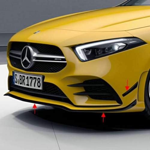

Guten Tag zusammen. Ich darf mich kurz vorstellen: Ich bin 28 Jahre alt, komme aus Nürnberg und habe mir vor 4 Wochen einen schwarzen A250 mit AMG-Paket zugelegt.
Nun habe ich mir die Woche den Aero Frontspoiler und die Flaps bei Kunzmann bestellt.
Dazu hätte ich folgende Frage: Kann mir jemand freundlicherweise ein kurzes Feedback geben, wie die Montage am einfachsten von statten geht? Mich beschäftigen dabei vor allem zwei Aspekte: Wie bekomme ich die momentan montierte, silberne Lippe entfernt und weiterhin wäre interessant wie ich die genaue Verortung der Flaps herausbekomme.
Falls irgend wer hier ist, der diese Teile schon mal auf eigene Faust montiert hat und Rückmeldung geben könnte, wäre ich darüber sehr dankbar. Vielen Dank schonmal im Voraus.

Hallo zusammen , ich bekomme den vorderen silbernen chromspoiler unten nicht ab .. wird der von den Seiten aus nach unten rausgeklippst ? Oder ist er draufgesteckt??
Man kommt irgendwie nicht richtig dran
Vielen Dank für eure Hilfe
Hi, mit Bühne ist es am einfachsten, dann siehst du direkt wie er befestigt ist. Die Leiste ist über die gesamte Länge mit Clips in Richtung Motorraum gesteckt. Ich habe an einer Seite angefangen und mich dann bis zum anderen Ende vorgearbeitet, kriegt man gut hin.

Hi Senad82,
die Lippe ist geklipst. Ich hab von unten her mit einem flachen Schraubendreher hinter der Zierleiste angesetzt und gezogen/gedreht. Dadurch wird der Spalt immer größer und irgend wann kann man mit der Hand den Rest erledigen. Dabei geht zwar die alte Leiste kaputt, aber mir war das relativ egal.
Danke schön dir für die Info 🙂 Mal eine ander frage bezüglich den Schrauben und den Plastik muttern. Muss ich den ein Loch Bohren so gross wie das kleine end stück von der mutter? und als erstes drauf machen plus Zierleiste und mit Schraube fixieren. Ist das so korrekt?
Die Löcher die es zu bohren gilt dürfen lediglich so groß sein, dass der Dübel gerade so durch das Loch passt. Die Art Unterlegscheibe am Dübel sitzt aussen auf dem Stoßfänger.
