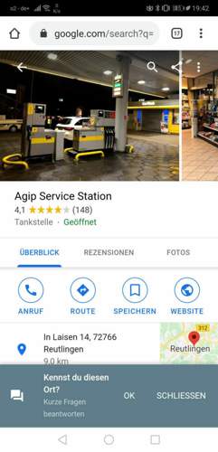

Wenn es so lange dauert müsste es ne Lkw Säule sein. Hier ne Agip in reutlingen, welche ne Pkw Adblue Säule hat...
