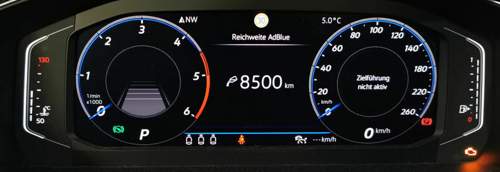

frisch AdBlue aufgetankt, Restreichweite 8.500 km, Langzeitverbrauch über die letzten ca. 3.500 km liegt bei 6,5 l/100km
Adblue
Erfahrungsgemäß bleibt diese Reichweitenangabe mehrere 1.000 Kilometer lang auf diesem Wert stehen, bevor sie abnimmt.
Gestern nach knapp 9.500 km wieder AdBlue getankt: 13,45 l bis die Zapfsäule abgeschaltet hat.
Restreichweite sei wieder 8.500 km.
Macht ca. 1,4 l AdBlue pro 1.000 km für den MJ20 190 PS 4Motion bei einem Langzeit-Dieselverbrauch von 6,6 l / 100 km auf den letzten 4.500 km.
