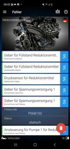

Ich fahr einen Audi A4 B9 6B 165km. Baujahr 2016
Problem: Adblue Störung, kein Motorstart nach 1k km mehr möglich. Nach Betankung an einer LKW Adblue Zapfsäule bei einer Abgabe von 22litern blieb die Fehlermeldung weiter bestehen.
Löschen des Fehlers hatte keinen Effekt.

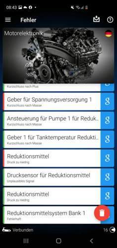

Auslesen mit OBDeleven hat ergeben: Kurzschluss nach Masse. Fehlercode P06B100
Man konnte den Geber nicht Ansteuern mit dem Versuch ihn zurückzusetzen ,damit er sich neu kalibriert.
Keinerlei Ansteuerung möglich. ---> Elektrische Leitung defekt oder Steuergerät
Leitung überprüft und funktionstüchtig.
Steuergerät bei ebay gekauft. Neu aus Irland 4M0907355D 149,- + 20,- Versand , 6Tage Lieferzeit
Einbauen war äußerst einfach aber man merkt schnell das die Elektronik gegen Feuchtigkeit äußerst schlecht geschützt ist. Verbaut war das Steuergerät 4M0907355
Fehlermeldung blieb bestehen. Ca. 10km rumgefahren mehrmals das Auto abgeschlossen und wieder gestartet und siehe da Fehlermeldung war weg und Abgaskontrollleuchte blieb auch aus.

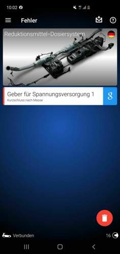

Auslesen Reduktionsmittel-Dosiersystem
