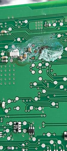

vielleicht kann mein Beitrag hier ein paar Leuten helfen. Ich habe einen A4 B9 BJ 2016. Vor zwei Monaten habe ich die Meldung bekommen "Adblue Störung, kein Motorstart in 1000 km". Ich war beim Freundlichen. Der meinte die Pumpe wäre defekt. Man müsse Den Tank inkl. Adblue Steuergerät wechseln. Kosten fast 2000€.
Daraufhin habe ich hier im Forum einige Beiträge gelesen und mich dazu entschieden erstmal nur das Steuergerät zu wechseln. Ich habe in der Bucht dann ein Gebrauchtes Gerät ( 4M0 907 355 D) gekauft. Dieses eingebaut und siehe da, seit über 1000km keine Probleme. Das Steuergerät ist wirklich leicht zugänglich. Es liegt auf der Beifahrerseite hinten. Quasi beim Hinterreifen. Man muss nur die Abdeckung entfernen und sieht dann schon sofort das Gerät.
Mein Altes Steuergerät habe ich dann man geöffnet und man konnte ganz klar sehen, dass die Platine kaputt war.
Anbei auch ein Bild dazu.
Viel Erfolg an alle mit dem Problem.
Steuergeraet

@Eugen_n Interessantes Foto! Hast du noch eins von der Rückseite der Platine? War dein AdBlue Tank leer als das Steuergerät durchgebrannt ist?
@rm_ffm leider habe ich kein Foto von der Rückseite. Das Teil habe ich auchnicht mehr. Mein AdBlue-Tank war eigentlich fast voll gewesen. Ich hatte ca. 3 Monate vor dem Fehler AdBlue aufgefüllt.
