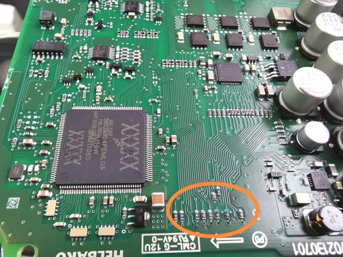

Hallo zusammen, nun hat es mich auch erwischt, aber ich konnte den fehler auf ein defektes steuergerät eingrenzen. Nun meine frage, welche sicherung im fahrzeug ist für das adblue steuergerät? Im sicherungsbelegungsplan finde ich nur die sicherung für die adblue heizung... wäte super wenn mir jemand behilflich sein kann!!! ??
Darf ich fragen, warum du die Sicherung lokalisieren willst?
Ausbau und Einbau kannst du ohne Sicherung-Ziehen machen - und wenn das Steuergerät defekt ist, bringt dir auch die Sicherung nicht viel.
Ich wollte nur sichergehen, (nachdem ich fehlerspeicher auch kurzschluss nach plus stand), das deswegen nicht evtl die sicherung geflogen ist. Ich habe das steuergerät geöffnet und die korrodierten stellen gereinigt + zusätzlich ein baugleiches steuergerät zur sicherheit bestellt... kann mir jemand sagen wo das adblue steuergerät abgesichert ist? Nur das ich diesen fehler ausschliessen kann?!
Nachdem versucht wurde die fehler zu löschen, blieb noch der fehler keine kommunikation zum scr steuergerät und da kam mir eben auch die idee die sicherung zu überprüfen, wenn ich sie eben gefunden hätte..

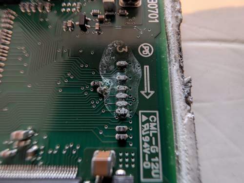

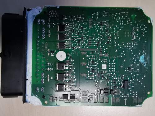

Ich hatte zuvor nochmal eine zweite Runde Reinigung und Korrosions-Bekämpfung vorgenommen (mit Zitronensäure, Wasser u. Isopropanol - in dieser Reihenfolge) inklusive Trocknung. Aber auch das hat keinen Unterschied ausgemacht - die Warnung ging nicht weg. Allerdings scheint mir, dass die Korrosion auf meiner Platine auch schon besonders stark war und insofern lag vielleicht tatsächlich ein größerer Schaden vor. (Aber Pixelmonteur hat ja bewiesen, dass es möglich ist, eine korridierte Platine zu reinigen und wieder in Funktion zu bringen. 🙂)

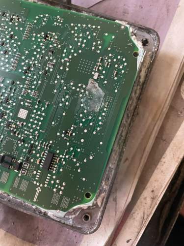

Korrosion-platine-adblue-steuergeraet
Unterseite-korrosion
Oberseite-gereinigt

nun hat bei mir der selbe Fehler eingeschlagen -A4 2.0 TDI B9 diesel/automatik, BJ2018- und das Auto steht zur Reparatur an, wo die Werkstatt sagt, sie müssen Tank+Steuergerät tauschen, weil das nur gemeinsam geht - für etwa 2.500 Euro. Ich habe einige Seiten hier verfolgt, könnte es nicht auch am Steuergerät liegen? Die Pumpe läuft nicht, der Tank ist aber dicht. Er hat in den letzten 2 Monaten auch 20l AdBlue geschluckt, was mich sehr überrascht hat. Ein neues Steuergerät alleine wären rund 780Euro. Könnte mir jemand einen Tipp bzw seine Meinung/Einschätzung geben? Danke.
Steuergeraet
Es kommt auf die angelegten Fehler an. In den meisten Fällen liegt es wirklich nur am Steuergerät.
@hobi124: wenn das dein Steuergerät ist auf dem Bild ist es ja wohl eindeutig ...
