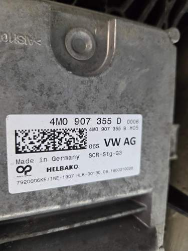

Mich hat es nun auch erwischt, das ist mein Steuergerät. Innen ist es leider korrodiert. Ist eigentlich nur das fettgedruckte relevant bzw. Was bedeutet das darunter mit B am Ende?
1
Es zählt das was oben steht, also Index "D".
Die Nummer darunter mit dem "B" haben sie alle drauf stehen.

Nein. E und H ist für die dritte Tankgeneration, B und ohne Index für die 1. Tankgeneration, D und G für die 2. Tankgeneration, wobei D auch bei der 1. Tankgeneration funktioniert...

Stimmt nicht ganz: Die ersten Steergeräte hatten keinen Index. Im MJ17 gab es dann die mit Index B und auch die Hardwarenr mit B.
Nur die Steuergeräte mit Hardwarenrindex B können geflasht werden. Es kann sein, dass danach neu parametriert werden muss (über SVM/Audi).

Ich meinte, dass alle mit Index „D“ das B drauf haben. Selbst mein „H“ hat es noch.
@timerle vielleicht macht es Sinn das „E“ wieder zu verkaufen und dafür ein „D“ oder „G“ zu suchen.
achso...
Der Hardwareindex ist seit 4M0907355B und folgende...

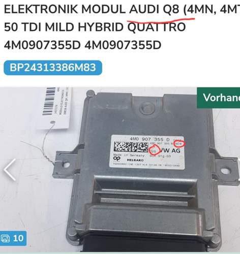

Würde das dann passen obwohl es von einem Q8 ist und etwas andere zahlen hat?

grundsätzlich ja.
Die Zahlen sind (relativ) unwichtig. Wenn die H-Nr geändert ist, sind einzelne elktr. Bauteile drin verändert (z.B. anderer Hersteller Elkos). Dein Steuergerät ist etwas neuer als das angebotene. Da es im Q8 verbaut war, ist die Chance, dass es funktionsfähig ist auch höher als wenn es aus einem A5/A5 stammt, da im Innenraum verbaut. Sieht auch noch aus wie neu...
Vergiss nicht, eine Membrane drauf zu kleben...

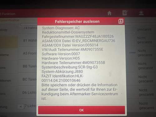

Habe gestern mal das Steuergerät ausgelesen, da ich eventuell jemanden habe der es mir flashen könnte. So wie ich das sehe habe ich laut Hardware Teilenummer Index B
Diagnose AdBlue Steuergerät
