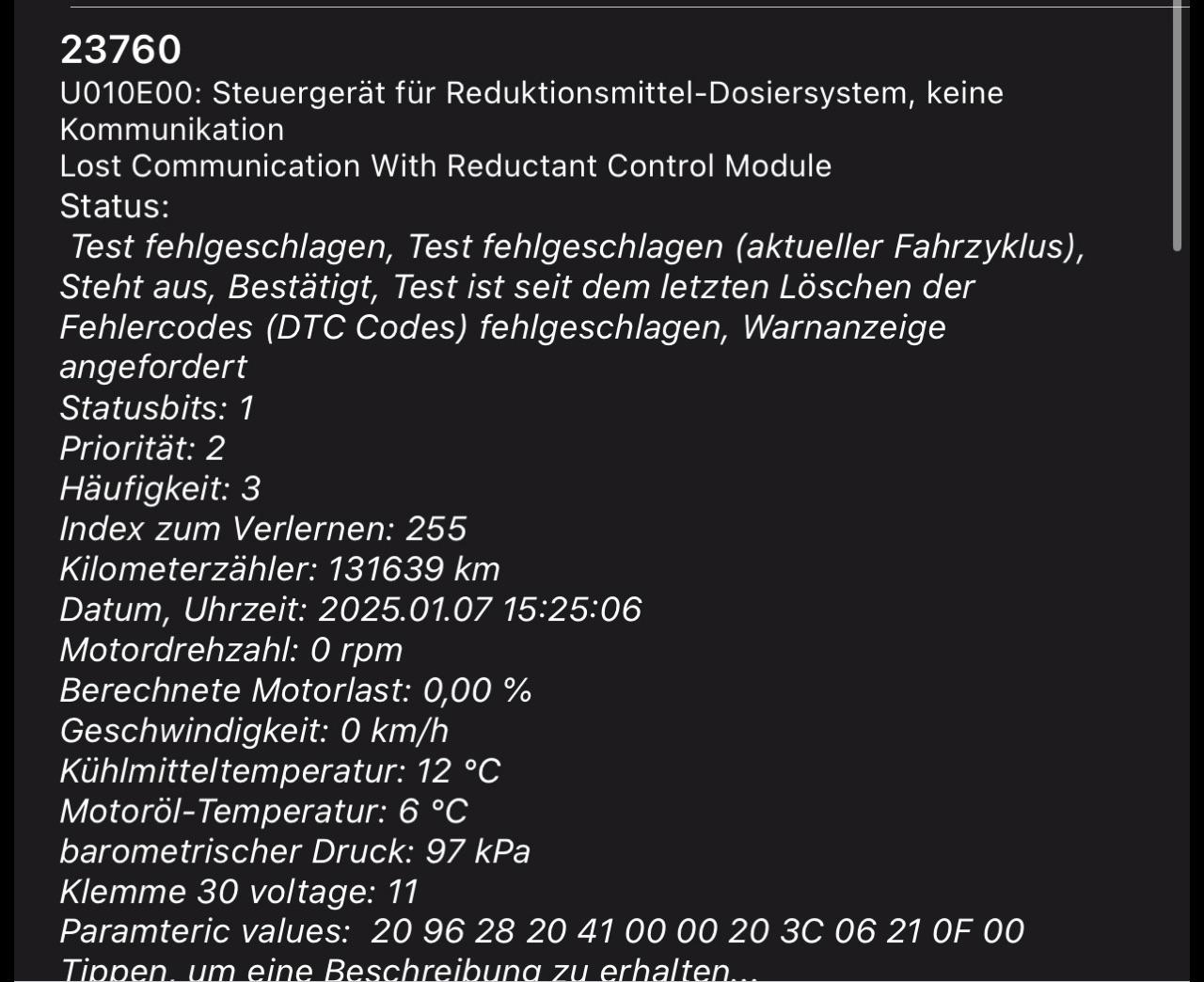

@FVacci schrieb am 11. Juni 2023 um 17:52:14 Uhr:
Nachdem ich das Steuergerät getauscht habe, konnte ich alle Fehlermeldungen löschen (auch im Motorsteuergerät).
Nun habe ich auf dem neuen Steuergerät, folgende Fehlermeldung.
U02A200 Reduktionsmittelqualitätsmodul - Keine Kommunikation.
/quote]
ich habe nun exakt das gleiche Problem wie hier beschrieben.
Alle anderen Fehler sind weg nach dem Tausch und auch im Display wird nichts mehr angezeigt.
Nur beim Auslesen erscheint der oben genannte Fehler.
Könnte das gebraucht gekaufte Steuergerät defekt sein?
Vllt. ein Fehler durch den Tausch der Steuergeräte? Muss etwas neu angelernt werden?

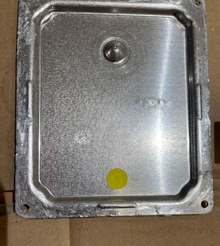

Hi Leute, ich bin bisher stiller Leser.
Ich habe am vergangenen Sonntag (05.01.25) eine kaotische Schnee/Matsch Fahrt gehabt.
100km vor meinem Ziel kam die Meldung AdBlue Störung wie hier beschrieben.
Daraufhin hielt ich an einer Tankstelle und öffnete den blauen Tankdeckel. Die Hoffnung war nur ein Unterdruckfehler.
Kurze Zeit (2Min) später, war der Fehler aufeinmal verschwunden. Das Fahrzeug wurde abgestellt. Am nächsten Morgen fuhr ich nur eine Kurzstrecke und die MKL ging an. Fehler wurde durch einen Bekannten ausgelesen und zurückgesetzt. Probleme mit dem Reduktionssystem (Code habe ich nicht abgeschrieben). Am Abend fuhr ich eine Strecke von ca. 15 km, und hielt dann zum Einkauf. Als ich los fuhr ging nach ca 100m die MKL wieder an.
Fehlercode P20C4 00 [00100000] - Kurzschluss nach Plus
Sporadisch - unbestätigt
Eckdaten:
A4 B9 - 2.0 TDI 190Ps Limousine
EZ -10/2016
Kilometer 135964
Ich habe mich nun hier belesen und vermute einen Defekt im besagten Steuergerät.

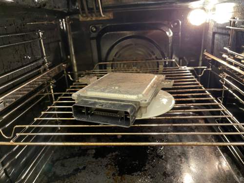

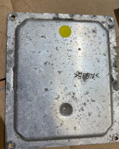

Heute (08.01) habe ich mich entschlossen das SG auszubauen und zu öffnen. Ich habe die Verkleidung entfern und es ist in meinen Augen absolut unverantwortlich soetwas zu konstruieren. Eine Tüte schützt nun den Stecker.
Das Steuergerät habe ich etwas bearbeitet. Ich mit meinem Taschenmesser am Rand um alle Verkrustungen zu entfernen.

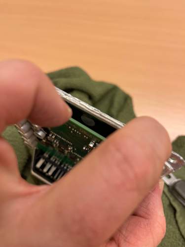

Im Anschluss habe ich es bei ca 80C im Ofen für 15 min Erwärmt. Dadurch konnte ich es zu 99% ohne Schäden öffnen. Die besagte „Membran“ hat wohl etwas zuviel Salz und Wasser abbekommen.
Den unten Teil des SG konnte ich deutlich schwerer entfernen. Einen Rasierklinge und etwas Zahnseide haben hier beste Arbeit geleistet. Der Schlüssel ist allerdings die Wärme. Behutsam und mit einfühlsamer Kraft wurde das SG vollständig zerlegt.
Ich habe die Stelle vorgereinig und werde Morgen mit der Prüfung beginnen. Ich bin bisher überzeugt das ich das SG retten kann und wieder vernünftig verwenden kann. Die Membran wird bis Freitag aufjedenfall da sein.
Ich hoffe das ich mit weiteren Arbeiten kommende Woche fertig bin. Ich versuche alles soweit mit Fotos zu dokumentieren. Die Dokumentation werde ich für Gespräche mit der Audizentrale nutzen und um ein offizielles Statement bzw. Vielleicht sogar eine Änderung anstreben.
Es ist ja hier ganz klar ein absolutes vorhersehbares Problem welches durch falsche Konstruktion/ Platzierung auftreten wird.
SG
Ofenfrische
Fehlerbild
+3

Die Platine des Steuergerätes wurde versiegelt mit Kontakt Chemie Plastik 70. Auf jeder Seite wurden 3 Schichten aufgetragen. Das ganze wurde mehrere Tage durchgetrocknet. Heute (13.01.25) wurde das SG (ohne Gehäuse) an das Fahrzeug angeschlossen und der Fehlerspeicher zurückgesetzt.
Ergebnis: keine Fehler !
Im Anschluss wurde die Platine wider mit dem Gehäuse vereint und wird nun bis Morgen durchtrocknen dürfen.
Achso und die besagte Membran wurde von beiden Seiten auf der Loch aufgebracht. Ergo habe ich noch Membranen auf Reserve. Gerne verschicke ich auch per Post gegen ein kleines Entgelt.
Das finale Testergebnis bleibt noch aus allerdings sollte es jetzt zu keinem Problem mehr kommen.
