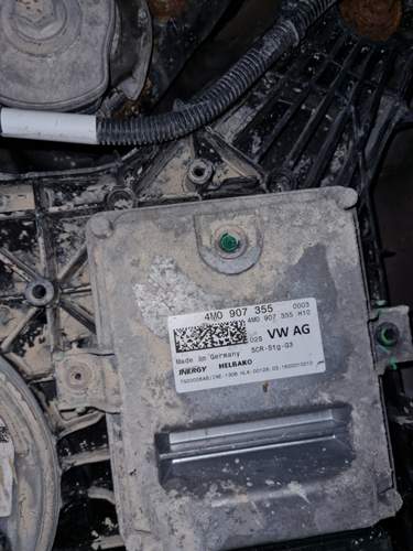

Hier ist meine AdBlue-Geschichte mit meinem Audi A4 B9 Avant 2016.
Der AdBlue-Fehler trat an einem regnerischen Tag während einer Reise im Dezember 2023 auf. Ich füllte den AdBlue-Tank auf und löschte den Fehler, aber er kam fast sofort wieder zurück. Der AdBlue-Tank war komplett leer.
Ich fuhr nach Hause, und das 1000 km-Limit wurde auf 750 km reduziert. Am nächsten Morgen startete ich das Auto, und die AdBlue-Fehlermeldung zeigte wieder 1000 km an. Dasselbe Problem trat nach jedem Neustart des Autos auf. Schließlich besuchte ich während der Weihnachtszeit mehrere Werkstätten, jedoch ohne Erfolg, und die ersten Kostenschätzungen lagen bei über 2000 Euro.
Ich überprüfte dann den Fehler mit dem OBD, und der Code lautete:
**U010E: Kommunikation mit Reduktionsmittel-Steuergerät verloren.**
Ich fuhr weiter, und jedes Mal, wenn ich den Motor neu startete, wurde das km-Limit auf 1000 km zurückgesetzt. Ich fuhr etwa 9000 km mit dem Fehler.
Vor etwa zwei Monaten begann dann das Neustart-Limit zu sinken und wurde nicht mehr zurückgesetzt. Ich ging in eine lokale Werkstatt, und sie gaben einen Kostenvoranschlag von 3400 Euro ab, da auch ein Partikelfilterproblem vermutet wurde.
Nach einer Recherche im Internet fand ich ein Forum und einen Nutzer namens Spuerer. Nach seinem Rat baute ich das ursprünglich installierte AdBlue-Steuergerät (4M0 907 355 und INERGY-Nummer 7920006AB) aus und öffnete es. Es stellte sich heraus, dass es einen Wasserschaden hatte.
Ich kaufte ein gebrauchtes AdBlue-Steuergerät (4M0 907 355 B) auf eBay Kleinanzeigen für 40 Euro und baute es ein. Der "Keine Kommunikation"-Fehler war weg, aber ein neuer Fehler trat auf.
Der Fehlercode lautete:
**P20C400: Reduktionsmittel-Heizung "C" Steuerstromkreis Hoch SCR_Tank_Heater_2_Shortcut_to_Vbat.**
Ich kaufte dann ein Multimeter und führte einen Durchgangstest durch, um zu prüfen, ob die Heizung funktionierte. Der Test war erfolgreich.
Trotzdem war ich verwirrt und kontaktierte Spuerer erneut.
Nach seinem Vorschlag suchte ich nach einem weiteren gebrauchten AdBlue-Steuergerät. Ich fand eines (4M0 907 355 mit INERGY-Nummer 7920006AA) in den Niederlanden für 120 Euro, inklusive Versand. Nachdem ich es installiert hatte, verschwand der Fehlercode **P20C400: Reduktionsmittel-Heizung "C" Steuerstromkreis Hoch SCR_Tank_Heater_2_Shortcut_to_Vbat**, aber es traten neue Fehlercodes auf:
**16941: Keine Kommunikation mit Steuergerät für SRC-Reduktionsmittel**
**327682 [0x050002]: U112100: Datenbus fehlt Nachricht Motor_Hybrid_11_Message_Timeout**
Ich überprüfte dann die Steuergerät-Identifikationsdaten, die die "Parameter Set Part Number" als 4M0909571D anzeigten.
Hier ist die vollständige Version:
- AC. Reduktionsmittel-Dosiersystem (UDS)
- Identifikation der Anwendungsdaten: 00
- VAG-Teilenummer: 4M0907355
- Softwareversion: 0001
- VIN: –
- Hardware-Teilenummer: 4M0907355
- Systemlieferant-Steuergerät-Softwareversion: –
- Systemname: SCR-Stg-G3
- Kalibrierungsdatum (ASCII): 000101
- ASAM/ODX: EV_RDCMINERGAU736
- Hardware-Version: H10
- ASAM-ODX-Version: 005009
- Identifikation der Anwendungssoftware (ID/Version/gültig/plausibel/verwendet): 7200/0043/1/1/1
- FAZIT-Identifikation: HLK-00107.01.1500010130
- Parametersatz-Teilenummer: 4M0909571D
- Parametersatz-Version: 0010
- Systemcode: J880
- Letztes Update-Datum: 000101
- Diagnosemodus: 03
- Parameterisierungsdatum: 150324
Wieder folgte ich dem Vorschlag von Spuerer und schickte das Steuergerät zurück in die Niederlande und bekam ein weiteres vom selben Lieferanten mit den gleichen Nummern wie das ursprünglich installierte (4M0 907 355 und INERGY-Nummer 7920006AB).
Nachdem ich das dritte Steuergerät installiert hatte, verschwanden alle vorherigen Fehlercodes, aber der AdBlue-Fehler **“Neustart in 80 km nicht möglich”** blieb bestehen.
Jetzt warf die Motorsteuerung den folgenden Fehler aus:
**P208E00: Reduktionsmittel-Einspritzventil blockiert geschlossen Bank 1 Einheit 1.**
Ich öffnete das AdBlue-Einspritzventil und reinigte es mit Bremsenreiniger. Schließlich waren alle Fehler weg. Es war ein wirklich glücklicher Moment!
Der gesamte Prozess dauerte 1,5 Monate.
All dies war dank des Forums und Spuerer möglich.
Ich hoffe, meine Geschichte kann jemandem helfen!
Viele Grüße!

Tja, leider sieht man gebrauchten Steuergeräten nicht an ob sie funktionieren, so dass man evtl. mehrere Anläufe braucht. Die Einspritzdüse kann infolge längerer Nichtnutzung kristallisiert gewesen sein. Auch kann man einen noch möglichen Folgefehler infolgedes leeren Tanks nicht ausschließen. Ich hoffe, dass es bei deinem Auto jetzt fehlerfrei bleibt und vergiss nicht eine Membran auf die Druckausgleichsöffnung des Steuergerätes zu kleben...
glaube ich bin nun auch ein Leidgeplagter der AdBlue Steuergerät/Tank Misere, könnte im Strahl k**zen vor allem weil er bei mir noch eine Restreichweite von 600km anzeigt und ich exakt 600km von Zuhause entfernt bin. Aber der Reihe nach und zunächst mal zu den Eckdaten: A4 B9 BJ 2016, sprich somit einer der Ersten mit dem 2.0 TDI 140 Kw / 190 PS als Avant mit nun ca. 182.000 km auf der Uhr und dem großen 24 Liter AdBlue Tank.

Also ich erstmal hier sehr viele Seiten gelesen, vor allem zwischen den Seiten 60 - 80 wird das Problem ganz gut erklärt und je mehr ich gelesen habe, desto mehr habe ich mein AdBlue Steuergerät in Verdacht defekt zu sein. Also gleich mal unters Auto mir zunächst angesehen welches Gerät verbaut ist:
4M0907355 Ohne Index mit H10 und Herstellungsdatum 28.03.2016
So wie ich nun hier gelesen habe kann ich ein gebrauchtes 4M0907355D ohne Probleme Plug & Play einbauen, ist das richtig?
Aufgrund der Fehler, bin ich da beim Steuergerät auf der richtigen Spur oder kann es sein, dass der Tank defekt ist?
Was mir grade noch einfällt, ich kann die Fehlercodes im AdBlue Steuergerät nicht mit meinem VCDS löschen, da kommt immer die Fehlermeldung: "die aufforderung fehlercodes zu löschen wurde vom steuergerät nicht akzeptiert" evtl. weil es vielleicht defekt ist?
Wollte nur nochmal nachfragen bevor ich die Tage ca. 300km weit fahren muss um mir ein Ersatzgerät zu besorgen und btw, finde es klasse, dass hier so viele Leute Ihre Storys teilen und vor allem auch am Ende Ihre ganz persönliche Lösung mit der Community teilen, so werden wir alle schlauer und können uns gegenseitig helfen.
Beste Grüße
Markezz
J880 Steuergerät
Fehler Steuergerät Fehlercodes löschen
Mit den gebrauchten 4M0907355D muss man halt Glück haben, dass sie noch funktionieren. Die sehen teilweise echt übel aus. In den Kleinanzeigen gibt es auch noch ein einziges Neues.
