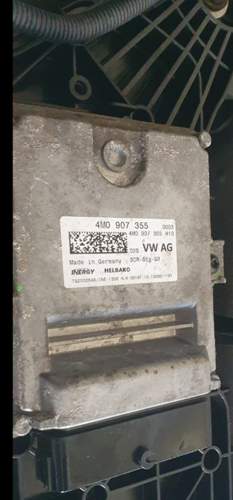

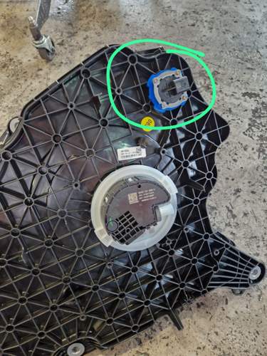

Bei meinem Fahrzeug Audi A4, B9, Bj 2015/16, 190PS, KM: 130.000 erscheint nun auch die Fehlermeldung "Adblue Störung, kein Motorstart in 1000km". Die Pumpe soll defekt sein, so dass ich die Pumpeneinheit austauschen ließ.
Der neue Adblue-Tank samt Pumpe hat die folgende Teilenummer (siehe auch Anhang):
4067403AL
bzw.
8W0 131 969 N // P/N 4102110AA
S/B 242075587
Scheint wohl ein neues Modell zu sein. Mit meinem alten Steuergerät (siehe Foto) funktioniert das nun nicht mehr!
Daher meine Frage: Mit welchem Steuergerät würde das funktionieren, welches Modell mit welcher HW-Version / Index passt hierzu?
2. Frage: Wäre trotz des Hinweises "defekte Störung" nur der Austausch des Steuergerätes möglich gewesen? Wenn ja, welches Modell hätte dann gepasst?
Vielen Dank!
Img-20240826-wa0005
Screenshot-20240829-123339-gallery
Die Teilenummern sagen mir nix. Kann neuer sei, da ein Qualitätssensor am Tank dran ist. Der Tank müsste hinte AP oder BB o.ä. haben...
Ein neuer Tank bräuchte ein Steuergerät mit Index E, H evtl. noch neuer...
Ob nur das Steuergerät hätte gewechselt werden müssen? Das kommt auf die Fehlerweinträge an...
Da hätte Index B oder D gepasst.

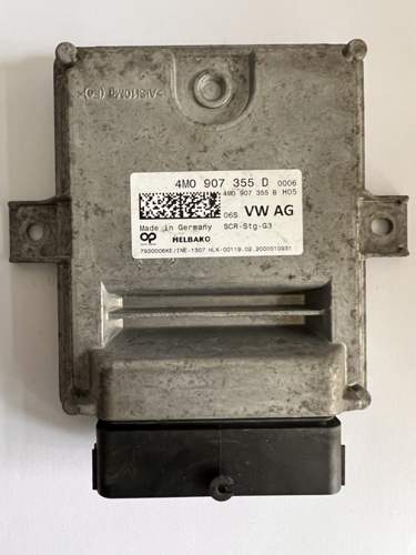

nachdem mein Adblue-Tank gewechselt werden musste, habe ich noch ein bis zum Austausch des Tanks funktionierendes Steuergerät mit Index "D" . Das musste gewechselt werden, weil es mit dem neuen Tank nicht kompatibel gewesen ist.
Steht zum Verkauf auch bei Ebay-Kleinanzeigen für
VB € 175,-
Bei Interesse gerne PN an mich.

ich bin jetzt auch dabei. Audi A4, BJ 2016, 85.000km.
Es kam die gleiche Meldung (kein Motorstart in 1.000km). Zunächst war ich in der Werkstatt, die wollen Tank plus Steuergerät tauschen für schlappe 3.200€.
Nachdem ich mich hier ein wenig eingelesen habe, stelle ich mir folgende Fragen:
- Die Werkstatt behauptet, dass die Pumpe defekt ist, trotzdem würde ich mal versuchen, das Steuergerät zu tauschen, oder was meint ihr?
- Vermutlich habe ich das Steuergerät 4M0907355 (ohne Index) verbaut (davon gehe ich aufgrund des Baujahrs aus) -> nun würde ich ein gebrauchtes kaufen mit Index D (4M0907355D), da ich keine Ahnung von Parametrieren habe. Passt aus eurer Sicht das "D" oder gibt es mittlerweile neuere? Soweit ich es hier verstanden habe, sind die neueren Steuergeräte mit älteren Tanks durchaus kompatibel, nur andersrum nicht, richtig?
- Auf was muss man beim Kauf eines gebrauchten Steuergeräts achten? Da besteht ja auch das Risiko, dass dieses "vorbelastet" ist oder auch defekt sein kann?
- Falls ich doch ein neues Steuergerät kaufen würde, wo könnte ich dieses parametrieren lassen? Macht das nur der Audi-Händler oder können das auch freie Werkstätten?
Vielen Dank euch im Voraus!
Liebe Grüße, Sabrina
Wie du hier im Thread nachlesen kannst, haben die neuen „D“ Steuergeräte immer plug&play funktioniert. Ohne etwas parametrieren zu lassen.
Es gibt allerdings deutschlandweit nur noch ein neues D Steuergerät in den Kleinanzeigen.
Mit den gebrauchten musst du halt Glück haben, dass noch kein Wasser eingedrungen ist. Schwer das zu beurteilen.
@caha_b8
Danke, ich bin ein absoluter Laie, habe wie gesagt keine Ahnung von der Thematik… heißt das übersetzt, dass ich auch ein neues kaufen kann und einfach einbauen (lassen) kann - ohne dass ich irgendwas „programmieren“ muss o.ä.?
Kann ich auch ein „B“ oder „E“ verwenden oder muss es das „D“ sein?
