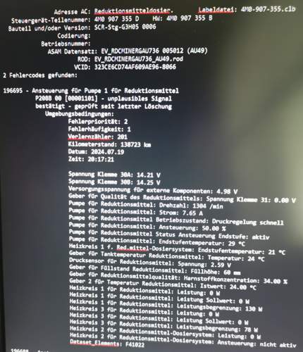

Auch ich habe heute diese Adblue Meldung bekommen.
Folgender Fehlercode wurde mir mit vcds angezeigt.
Kann mir einer genau sagen was defekt ist bzw. Ob man selbst was mach kann?
Hab den 40tdi mit 190ps.
Lg chris
Img-20240720-151852-edit
sehr wahrscheinlich neuer Tank mit neuem Steuergerät...
Du kannst mal die Werte auslesen (Druck) ob die Pumpe überhaupt noch fördert (Kontrolle an der Einspritzdüse)
