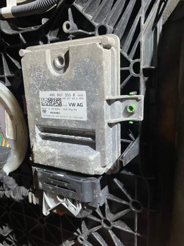

Bei meinem Audi A4 B9 (Bj 2016, 2.0 TDI 153TK) kam vor zwei Wochen die Meldung "AdBlue Störung - kein Motorstart in 1000km". Die MKL ging dann auch sofort an.
Nachdem ich Adblue vollgetankt hatte blieb allerdings die Störung und die MKL an.
Die Werkstatt empfiel die Adblue Pumpe auszuwechseln und ggfls. auch das Steuergerät. Kosten ca. 2300 Euro, aber weiteres nur nach einer Systemanalyse vorOrt.
Ich habe mich kurzerhand entschlossen ein OBD11 zu besorgen und die Fehlermeldung auszulesen.
> P208D00
> P20E800
Letztere Fehlermeldung tritt nur sporadisch nachdem ich den Fehlerspeicher gelöscht habe auf.
Ich habe daraufhin in der Bucht ein Steuergerät gekauft und heute eingebaut. Siehe da, Keine MKL und auch keine Fehlermeldung Adblue Störung. Muss es jetzt beobachten und hoffe, dass ich für eine Weile Ruhe habe.

Wo liegt das Steuergerät von Adblue jetzt? Vorne recht unterm Radkastennoder hinten recht unterm Auto? Habe hier beide Varianten gelesen.
vorne rechts hat sicherlich keiner geschrieben...zumindest ist das definitiv falsch!
hinten rechts...
@Richard2511 schrieb am 12. Mai 2022 um 16:51:59 Uhr:
Hinten rechts, unter der Unterbodenverkleidung

Heute habe ich meinem STG auch den gelben Aufkleber verpasst und zuvor gründlich an der Stelle drumherum gereinigt. Junge junge bildet sich da Dreck! Das ist echt eine total beschissene Stelle und perfekt für Dreck und Feuchtigkeit. Nochmals vielen Dank an die zahlreichen Tipps und der Verteilung der Aufkleber. Werde dies in einigen Jahren nochmal überprüfen und bis dahin hoffen auf keine Fehlermeldung bezüglich STG.
