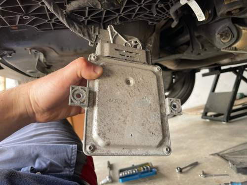

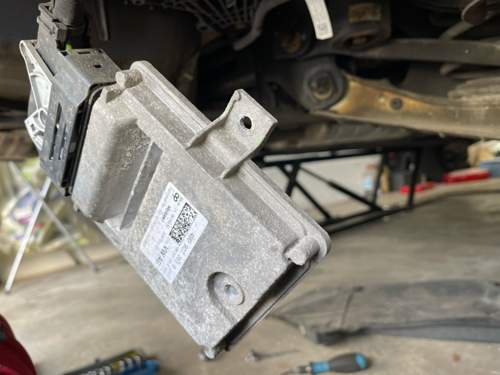

Moin. Ich lasse grad mein Steuergerät über den Freundlichen tauschen inkl Tank und Pumpe. Wird vermutlich mit Kulanz vom Audi Ag und den Freundlichen für 1500 gemacht. Nun ist aber das Steuergerät nicht lieferbar. Die wissen auch nicht wie lange. Leihwagen wird gestellt. Hat noch jemand diesen Fall, dass das Steuergerät nicht lieferbar ist ?
Mein Steuergerät wurde im Juli 2021 ausgetauscht . Und bereits damals habe ich schon paar Wochen gewartet.
hier ist das Steuergerät lieferbar
Aber das bringt dir nichts Audi wird dort nicht kaufen
https://home.clonck.com/de/vw-audi-skoda-seat/4M0907355D/
Und das passt laut Audi auch nicht zu den neuen Tanks...
müsste man dann höchstens auf Index E hochflashen...

Hallo an alle, hab ein B9 2.0 TDI und bei mir war auch das 1000km Restreichweite ding aber nur bei Autobahnfahrten im Regen. Also dachte ich mir das es nur das Steuergerät sein kann. Kaufte mir ein Gebrauchtes mit Index E aber beim Auslesen kam Steuergerät passt nicht zum Fahrzeug. Kann ich es jetzt in die Tonne werfen oder gibt es hier einen Fuchs der eine Lösung weis.Danke für eure Unterstützung
Man könnte es mit VCP auf Index D flashen, Hardware ist gleich wie Index B bzw. D
Danke für die Antwort. Jo bei Hardware steht auch B. Vcp hatte ich ja, bin aber ein ziemlicher Kasperl darin. Wie gehe ich an die Sache ran?
