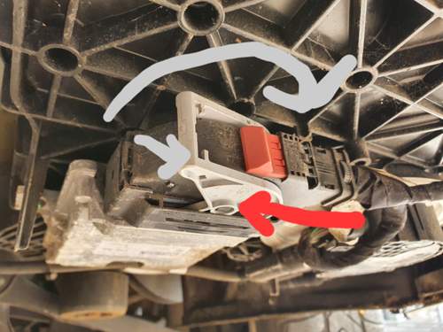

Moin Leute. Hab nen Allroad aus 06/2018. Gekauft 10/2021. Wollte heute das Steuergerät ausbauen und mit Membran versehen. Geht beim Allroad übrigens auch ohne Rad abmontieren und ohne aufbocken.
Nach Abbau der Abdeckung habe ich gesehen das bei mir Stg 4M0907355D 0006 verbaut ist. Muss ich hier überhaupt was machen? Und wie bekommt man den Clip ab vom Stg?
Hab das Stg jetzt noch nicht demontiert.
Du musst zuerst den roten Plastik-Sicherungsclip entfernen/herausziehen und dann kannst Du den grauen, ich nenne es mal "Hebel", umlegen. Dann trennt sich automatisch der Stecker vom Steuergerät. Wird quasi "rausgehebelt"...kann es nicht anders beschreiben 😁
Thommi
Genau, die rote Sicherung nach links verschieben, dann die Klammer öffnen.
Stecker
So Feedback vom Wochenende,
Membran wurde aufgebracht beim Steuergerät. Pro Forma, hatte noch keine Fehlermeldung. Beim Allroad ging das ohne Rad abnehmen bzw ohne Aufbocken. Musste das Stg auch gar nicht abklemmen sondern nur abschrauben zur Membraninstallation. Rückseite mit Isopropanol entfettet.
Zündung aus und Parkbremse gesetzt.
Zeitaufwand 45min für einen ungeübten Idioten wie mich.
