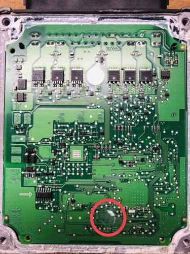

Habe das alte STG mal geöffnet. Die von innen verklebte Membran hatte sich zur Hälfte gelöst, dadurch direkt unter der Membran kreisrunde Verschmutzung auf der Platine.
Nach einer Reinigung sah die Platine wieder aus wie neu. Mit nem neuen Deckel und der richtigen Dichtmasse vielleicht sogar gut weiter nutzbar oder gar nie der Grund für die Probleme gewesen…
Defekte Membran innen
Platine
Das sieht ja interessant aus.
Ich hab auch ein mir zugesandtes Steuergerät geöffnet und gereinigt und dann getestet - brachte aber keinen Erfolg.

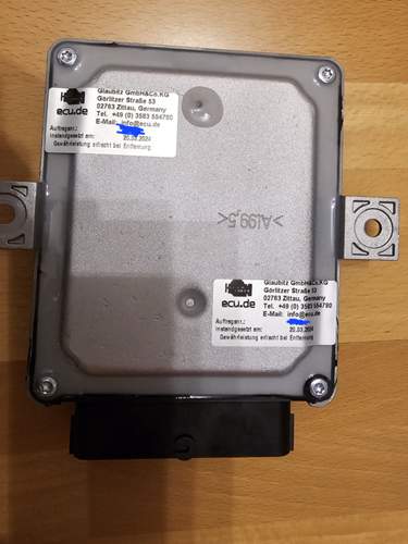

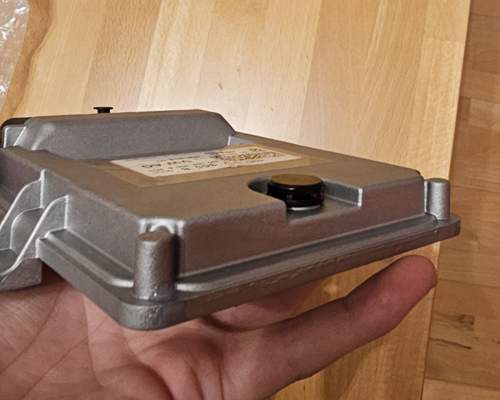

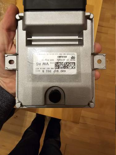

So, Update von mir. Ich habe jetzt ein neues stg. Und das alte zur Rep. Geschickt nach ecu. Anbei ein paar Bilder. Somit habe ich jetzt eins übrig mit 2 Jahren Garantie. Ecu verklebt das Steuergerät auch besser und die Belüftung ist auch anders. Die haben das Original Loch verklebt und auf der andern Seite anscheind ein Loch gemacht mit einem speziellen Kunststoff stopfen geschlossen.
Wenn jemand das Gerät erwerben möchte, PN.
Btw. Rep hat jetzt genau 8 Tage gedauert inkl. hin- und Rückversand

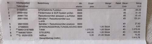

Hier mal eine Übersicht der Reparatur.
Adblue 3,35 pro L… dazu kann man wirklich mit dem Kopf schütteln… dazu noch 40€ nur für das vorherige „gute“ Adblue entsorgen und auffüllen auf Arbeitspreis? Wahnsinn…
Aus meiner Sicht ist das tatsächlich eine Soll-Bruchstelle und Audi sollte das für alle Kunden nachhaltig und kostenfrei abbilden. Gefühlt trifft es ja jeden Diesel/Ad-Blue irgendwann.
