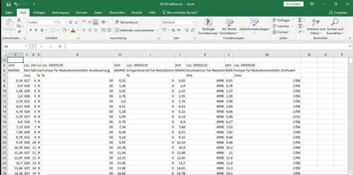

Die Ansteuerung der AdBlue-Pumpe ist bei laufendem Motor 50%, dabei dreht sie mit 1704 Umdrehungen pro Minute und produziert ca. 5 Bar Druck.
Ich habe bei mir letztens eine Logfahrt durchgeführt, da ich das Einspritzventil bzw. das Verfahren prüfen wollte.
Du kannst alles in den Erweiteten Messwertblöcken im Motorsteuergerät auslesen.
AdBlue Messwerte.
