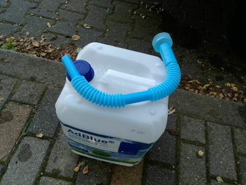

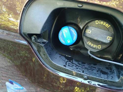

Ich habe den Tank außen, aber da geht nix rein, weder an der Zapfsäule noch aus dem Kanister.

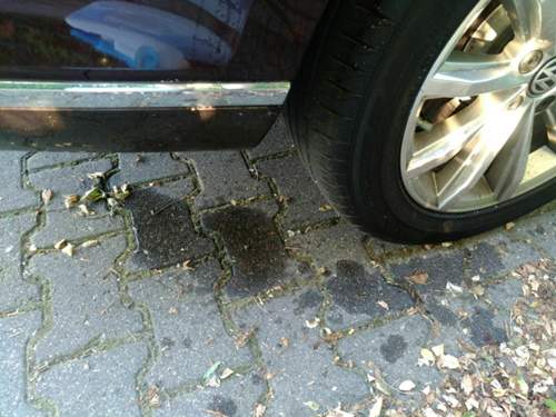

Habe auch das Gefühl das nicht nur oben alles wieder rausläuft egal wie vorsichtig ich bin, sondern unten am Reifen auch etwas heraus läuft, also als wenn der Tank kaputt ist.
Mach ich etwas falsch? Habe jetzt einen 10l Kanister von der Tanke bekommen, den ich an der Zapfsäule auftanken durfte, dort ist auch ein Schlauch bei, den habe ich auch komplett reingesteckt, irgendwie geht da was nicht

Guck doch mal unters Auto in wie fern der Tank lose ist bzw. Der Tankstutzen ab.
Normal ist das Kinder leicht, geht nichts daneben und zählt problemlos.
das wundert mich ja auch, selbst der Tankwart schaute etwas komisch
Ja die Anzeige bewegt sich nicht
Ab zur Werkstatt.
Und wo die Sauce ausgelaufen ist, würde ich sehr großzügig mit Wasser nachspülen. Sonst entstehen so weiße Ablagerungen, wie meist an der Zapfsäule auch zu sehen ist.
Hatte ich gestern im Tankdeckel und auf dem Reifen, Felge usw.
Habe ich dann nochmal nachgewischt, jetzt ist alles sauber
Anbei mal der Kanister den ich bekommen habe und die Pfütze, die entstand
