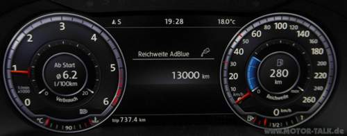

Wenn bei der AID die Ansicht zu "Fahrzeugdaten" wechselt, kann man mit den Auf/Abtasten am Lenkrad zur AdBlue Restanzeige wechseln bzw. wird sie sogar bereits im Menü angezeigt. Ich hab MJ 17
AdBlue finde ich ziemlich in Ordnung. Der 190er TDI riecht damit z.B. nicht mehr - seit der Diskussion weiß ich, daß es die Stickoxide waren (früher bei alten TDI ohne SCR).
@dsf.ben schrieb am 16. Mai 2017 um 16:25:58 Uhr:
P1060434
Genau so.
Ich meinte außerdem: wenn man sich mit den Auf/Abtasten aussucht, welchen Wert man angezeigt haben möchte... dann taucht dort im Menü AdBlue auf und mit einer kleinen Verzögerung erscheint direkt darunter (im Menü, ohne daß man die Anzeige ausgewählt hat) bereits die Restlaufzeit
Jetzt müsste nur noch jemand aus NRW Umkreis Wuppertal, Dortmund, Essen und Umgebung kommen und sich bereit erklären, das man sich die Einstellung in seinen AID angucken kann, damit die Leute mit anderen mj eventuell die Möglichkeit haben einer nachträglichen Codierung.
