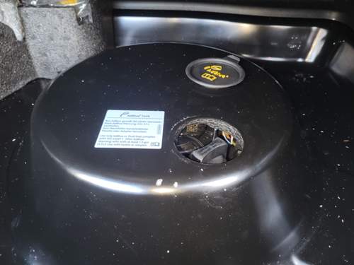

Jetzt mal eine vielleicht verrückte Frage.. was spricht eigentlich dagegen, die Öffnung zu vergrößern bzw. einfach die Abdeckung von dem Tank aufzuschneiden?
Ich frage mich, warum hier nicht von Werk aus Zugriff auf den Tank für Reparatur gewährt wird.
Eine abnehmbare, eventuell verschraubte Abdeckung wäre sehr praktisch.
Ich werde mir das Heizelement bestellen und bin momentan am überlegen, ob es genügt, das Auto mit dem Wagenheber aufzubocken. Ohne Hebebühne.
