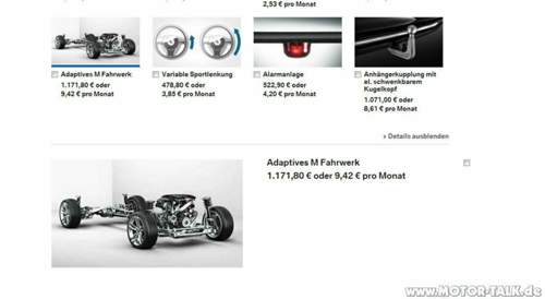

Vielleicht kann ich aufklären:
BMW ist mit den Bezeichnungen nicht konsistent.
So heißt die im deutschen F30/F31-Konfigurator als "adaptives Fahrwerk" bezeichnete Austattung im österreichischen Konfigurator "adaptives M Fahrwerk" (Screenshots sind angehängt)
Beides meint das gleiche. 10mm Tieferlegung, außer bei X-Drive, Fahrbahnerkennung und unterschiedliche Kennlinien bei den verschiedenen Fahrstufen.
Das adaptive Fahrwerk ist im 4er auch genau das gleiche, da nennen sie es im deutschen Konfigurator wohl auch "adaptives M-Fahrwerk". Das verwirrt.
Aber der Konfigurator wird sowieso schlecht gepflegt. Im österreichischen werden die Erklärungen der Sonderausstattungen nicht angezeigt. Wer nicht weiß, was das "adaptive M Fahrwerk" bringt - im österreichischen Konfigurator erfährt ers nicht. 🙂
Bwmat
Bmwde
Entscheidend ist letztlich die Preisliste und da taucht dieser unselige, Verwirrung stiftende Begriff "adaptives M-Fahrwerk" nicht auf.
Neben dem Serienfahrwerk (guter Kompromiss zwischen Komfort und Härte) gibt es:
- Das "M Sportfahrwerk" (390,-€, im M-Sportpaket enthalten, nicht bei X-Drive, härter, 10mm tiefer, keine Regelung)
- Das "Adaptive Fahrwerk" (1100,-€, auch mit M-Sportpaket (dann 710,-€), 10mm tiefer, dynamische Regelung, Wahlmöglichkeit Komfort/Sport)
