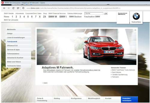

Die Verwirrung scheint von BMW selber zu kommen 😉
Im Konfigurator von Deutschland steht "Adaptives Fahrwerk" (mit einem schönen M Logo als Bild), während bei jenen für die Schweiz und Österreich die gleiche Option mit "Adaptives M Fahrwerk" bezeichnet wird.

Weil die Begrifflichkeiten hier eh schon wild durcheinandergewürfelt werden und bald keiner mehr durchblickt: es gibt entweder ein M-Fahrwerk (nicht veränderbar) oder ein adaptives Fahrwerk (veränderbar, aber ohne M im Namen).
Dem muss ich widersprechen!

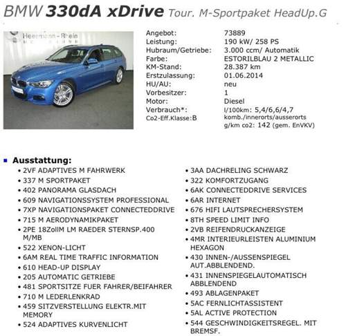

Der Ausstattungscode 2VF hat die Bezeichnung "Adaptives M Fahrwerk". Steht so auf der Auftragsbestätigung des 🙂 und wird auch so im BMW-Konfigurator ausgewiesen.
Und nun enthalte ich mich allen weiteren Kommentaren, denn schlussendlich ist es ja egal ob nun mit oder ohne M. Hauptsache Fahrspass...

Es gibt auch noch ein adaptives M-Fahrwerk. 😛
Adaptives-m-fahrwerk
@Hiro schrieb am 13. November 2015 um 19:42:07 Uhr:
Nur beim xdrive fehlt dann das M. Oder?
