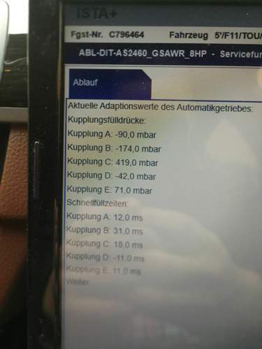

Moin zusammen,
leider habe ich noch nichts bezüglich der Adaptionen vom Automatikgetriebe gelesen. In vielen Berichten wird immer erzählt, dass man an den Werten den Zustand des Getriebes deuten kann.
Wie kann ich meine Daten aus einem F11 auslesen und was sagen die Werte genau über den Zustand?
Das hier hatte ich mal aus einem 7er Forum (zwar vom 6HP, sollte aber für das 8HP analog sein).
Manche sagen nun, dass es ab 400mBar kritisch wird, der Kollege sagt bis 700 unkritisch...
Im Bild oben wären die Werte also alle im grünen Bereich.
Zu den Minus-Werten:
"Das Getriebesteuergerät kann keine harten / weichen Schaltvorgänge "erfühlen" wie der Fahrer der hinter dem Lenkrad sitzt. Das Getriebesteuergerät kann lediglich "messen", wie schnell ein Gangwechsel erfolgt über Getriebe-Eingangsdrehzahl (Motordrehzahl) und Getriebeausgangsdrehzahl (nach Übersetzung durch Gang 1-6). Die Schaltungen werden hydraulisch durch öffnen- und schließen von Kupplungen durchgeführt. Umso schneller die Drehzahldifferenzen zwischen Getriebeeingangsdrehzahl und Ausgangsdrehzahl "überbrückt" werden, desto "härter" ist der Schaltvorgang.
Von BMW sind die entsprechenden "Zeitfenster" in der Software hinterlegt, z.B. Von Gang 1 in Gang 2 bei 21% Last und 2000 UPM Motordrehzahl: 500ms.
Wenn das Getriebe verschleißt (Kupplungen nutzen ab) oder der Schaltdruck nicht mehr ausreicht um diese 500ms einzuhalten, wird entsprechen MEHR Druck freigegeben oder WENIGER Druck beaufschlagt.
In DEINEM Fall ist immer genügend Druck da, das Getriebe muss sogar etwas vom Druck wegnehmen, weil die Kupplungslamellen ihre Arbeit gut verrichten. Es ist also auch mehr als genügend Öl da.
So kann man die "Theorie" der "Fachwerkstatt" zerlegen."

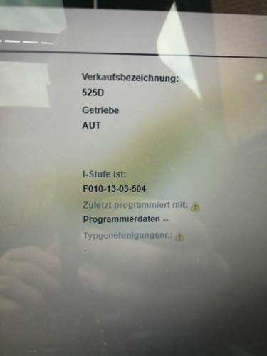

Hallo hier die Fülldrücke von einem 525D F11 R6 204ps bj2011 und 110tkm gelaufen von einem Kollegen.
Kupplung C ist aus der Toleranz, ich habe die Adaption zurück gesetzt und werde sie in einer Woche, dann sind es schon 2 Wochen noch mal kontrollieren, wie sie sich an die alten Werte angenähert haben.
Wenn das Getriebe eine Spülung bekommt, werde ich die Fülldrücke auch auslesen, mal gucken wie es dann aussieht.
Der Kollege hatte letztens eine komisches verhalten des Getriebes gehabt, der Gang wollte nicht rein und ist dann Ruckartig rein geschossen, das ist aber nur einmal passiert seit dem ist Ruhe und er schaltet auch Butterweich.
525d
Fuelldruecke

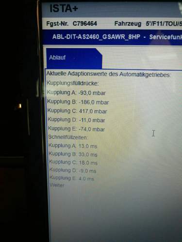

Hallo so, nach einem Monat habe ich mal wieder geguckt.
Die Fülldrücke haben sich wieder natürlich angepasst an die alten.(Siehe Photo)
Getriebe läuft einwandfrei.

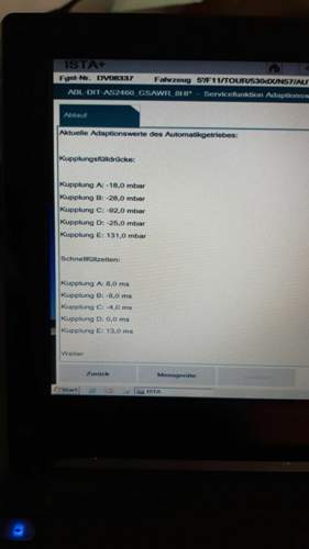

Hi wollte mal fragen was ihr zu meinen fülldrücken sagt. Km stand 175.000 530xd f11 2012
8hp
