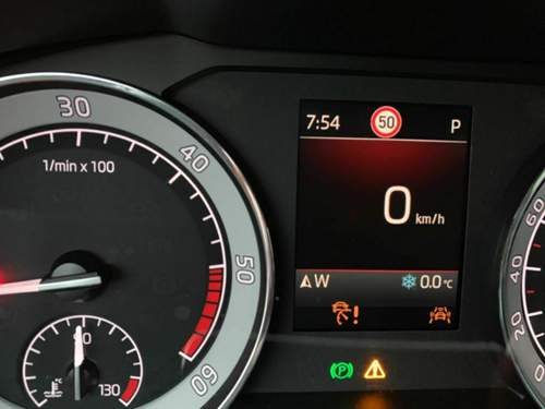

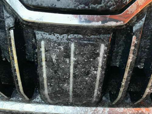

Da wir einen kleinen Wintereinbruch hatten, freute ich mich wieder über die Warnmeldung, dass nichts mehr geht....
Es hatte vielleicht 4min leicht geschneit - wir hatten umd die 0°C - und das ACC war offline.
Bei diesem kleinen Schneefall hilft auf jeden Fall eine Heizung an der Abdeckung, wie es (hatte ich schon erwähnt) der SHA an der Frontscheibe auch hat.
Auch wenn wieder ein paar um die Ecke kommen, dass es bei anderen Modellen auch so ist, ich kannte das bisher nicht, da meine Abdeckung unter 5°C beheizt ist und es weit aus mehr an Schneefall bedarf, um mein ACC abwerfen zu lassen.
Bilder sprechen für sich...
Fehlermedlung im Kombi
Sensor
Warum ist eigentlich noch keiner darauf gekommen den Sensor mit an die Scheinwerferwaschanlage anzubinden? Sollte doch bei leichtem Schneefall was bringen
Vermutlich weil das genau so wie eine elektrische Heizung Geld kosten würde ....
In die Bedienungsanleitung die Fußnote "funktioniert innerhalb der Systemgrenzen' einzufügen ist dagegen kostenlos. ;-)

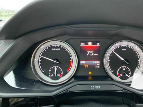

Heute war mega, bei 80km Vorschrift auf der AB - ACC - ach nö, ich will nicht mehr, 4,5°C Plus, Null, nullx10² Schnee - aber Skoda meinte, ich habe Pause....war auch 8:55 - kurz vor Frühstück 😁
Bild ist angefügt....ach ja, ab 140 war er wieder da....

1) Ich fahre wirklich viel (50.000km p.a.) und komme in ganz Europa herum. Die Anzahl der Momente, in denen ACC wegen Schneefalls ausgefallen ist, kann ich an zwei Händen abzählen. Dieses Jahr passierte das zum Beispiel noch gar nicht. Meine Erfahrung ist dabei auch, dass das System anfälliger ist, wenn die Temperaturen um den Gefrierpunkt liegen. Bei klirrender Kälte funktioniert es besser.
2) Hier wird der Vergleich zum 4F gemacht. Wissen wir denn, welche "Fehlertolleranz" dem 4F im Vergleich zum S³ zugestanden wurde? Natürlich ist das reine Spekulation aber es ist durchaus denkbar, dass (Heizung hin oder her) das System des Superbs einfach "defensiver" ist
3) Wir wissen doch gar nicht, welcher Radarsensor hinter der Abdeckung sitzt. Vielleicht ist der vom 4F ja deutlich hochwertiger gewesen und in Kombination mit der beheizten Abdeckung hat das dafür gesorgt, dass das System sich nicht abschaltet? Ebenfalls Spekulation - wir wissen es nicht.
