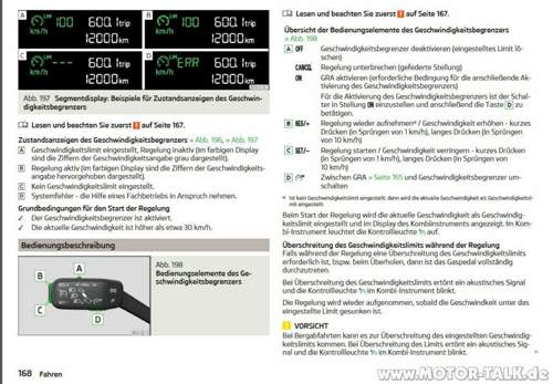

Habe mal angehangen wo Du zwischen dem Limiter und der GRA umschalten kannst.
Eigentlich lässt er sich mit Kick Down übergehen.
Würde mal bei der Werkstatt anhalten, mal sehen was die dazu sagen.
Limiter
Themenstarteram 11. März 2016 um 8:50
Laut BA hat man mit ACC keinen Limiter mehr und wenn ich mir meinen Hebel anschaue, ist das auch so.
