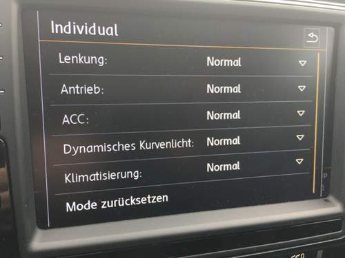

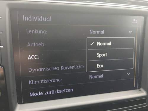

Hallo Leute,
jetzt muss ich das Thema nochmals hervorholen.
Kann es sein, dass das Problem mit der Fahrprofilauswahl zusammenhängt? ACC gibt es ja auch in dem Menü und wenn ich das auf Profil "Standard" stelle funktioniert es. Sobald ich auf Sport stelle haut er ab und zu den Anker bei Fahrzeugen auf der rechten Spur rein.
Wirklich seltsam. Eine genaue Beschreibung was die Fahrprofilauswahl beim ACC verändert habe ich leider nicht gefunden - nur das man das halt einstellen kann.
Unter dem Profil Individual kann man ja auch die Kamera einstellen. Ich denke, dass diese im Sportmodus auch "sportlich" ist und eben schneller einbremst oder reagiert als bei einer anderen Einstellung. Du kannst dir ja mal Individual so konfigurieren, dass alles wie im Sport Modus ist, nur die Kamera entsprechend anders. Dann einfach mal ausprobieren...
Wer sagt das bitte? Höhre ich zum ersten Mal, dass man an der Multifunktionskamera irgendwas konfigurieren kann. Viell. könntest du die Erklärung dazu hier einstellen, dass wäre sehr interessant, DANKE
Nein, nicht die Kamera stelle ich ein, sondern das ACC...

@'Astra No.1'
Die Seite die du da zeigst dürfte aber, unterstelle ich jetzt mal, die Aufpreispflichtige Sonderausstattung "Fahrprofilauswahl" bedingen.
Außerdem, Ton hin oder her, du hast da keinen einzigen expliziten Punk die Kamera betreffend, obgleich natürlich möglich ist, das die ein oder andere Einstellung da durchaus Einfluss hat auf die Art und Weise der Bildverarbeitung.
Ich persönlich habe nur und ausschlich "Eco, Comfort, Normal, Sport" Einstellmöglichkeit unter Fahrassistenzsysteme, was laut Beschriftung explizit nur für ACC gilt.
Entsprechend ändert sich auch das Regelverhalten von ACC etwas.
Der TE hat, so wie ich auch, scheinbar kein weiteres Assistenzsystem, und insbesondere auch keines, welches eine Kamera bedingt.
Folglich kann in unser beider Fall die Kamera mangels physikalischer Anwesenheit auch keinen Einfluss haben.
P.S. Beim 🙂 war ich noch nicht, da ich im Moment keine Zeit für so Blödsinn habe.

Ja, das ist die Fahrprofilauswahl und ich (der TE) habe auch dieses Extra 😉 Zusätzlich habe ich wie bereits beschrieben den Light Assist (komplettes Auf-/Abblenden des Fernlichts) und somit die "kleine" Kamera.
Leider ist nirgendwo beschrieben was die Einstellung "ACC: Normal, Sport, usw." genau beinhaltet bzw. regelt. Sobald ich ACC auf Normal stelle funktioniert es, aber wenn ich es auf Sport habe haut es den Anker bei Fahrzeugen auf der rechten Spur. Ich kann jetzt mit dem "Workaround" leben und stelle alles auf Sport im Individualmenü bis auf ACC - das bleibt auf Normal.
@Blackspeed10: Hast du auch das Extra Fahrprofilauswahl? Wenn ja, probier es doch auch mal aus.
@rf.83.pass schrieb am 30. April 2016 um 19:58:10 Uhr:
Okay, dann hatte ich das irgendwie falsch in Erinnerung, wobei sowie ich das bisher verstanden habe,
die kleine Kamera mit ACC nichts zu tun hat, sondern wenn dann nur die große (DLA, LA, VZE...), und auch das ist scheinbar nur eine halbinterne Info, welche öffentlich für Ottonormalo nirgends auftaucht.
