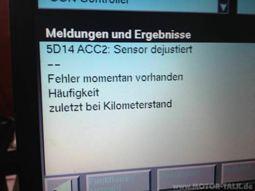

so der Fehler ist ausgelesen siehe Bild, aber das kann natürlich keiner machen da braucht man spezial Werkzeug und BMW Meister, also mach ich halt Termin bei BMW und las das machen, die frage ist wie kann so was passieren?das er sich verstellt, hab keinen Unfall gehabt.!!!

Na schau, hast nochmal Glück gehabt.
In dem anderen Forum war die Rede von korrodierten Haltern/Schrauben und dass eine Justierung etwa alle 2-3 Jahre mal notwendig sei.

Eine Dejsutierung kommt aus folgenden Gründen vor:
Stoßstange durch leichten Parkunfall verstellt (Prallboxen ggf. prüfen)
Spur stark verstellt -->Das ganze hängt mt dem Längstdynamik System zusammen, da stimmen dann auch die Werte nicht mehr.
Ich hoffe, dass die Scharauben noch auf gehen.
