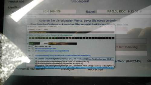

Mal mit VCDS bei mir geguckt, ab Werk alles aktiv, anscheinend kann man aber auch auf GRA wechseln, habe das aber noch nicht getestet, wäre für mich aber auch keine alternative, da ich es nicht spontan wärend der Fahrt ändern kann. Ist zwar gelegentlich unflexibel bzw. Nimmt zu früh Tempo raus, aber da man es ja weiß kann man durch leichtes Gas abtippen weiterhin die Geschwindigkeit halten, bis man dicht genug am vorderman ist, um nach links zum überholen auszuschehren. Wenn man schon nach links wechselt bevor oder bei Beginn der Tempo Reduzierung, dauert das je nach Geschwindigkeits unterschied zu lange zum überholen und man blockiert unnötig lange die linke Spur für den Fließenden Verkehr.
Ansonsten finde ich arbeitet das System gut.
