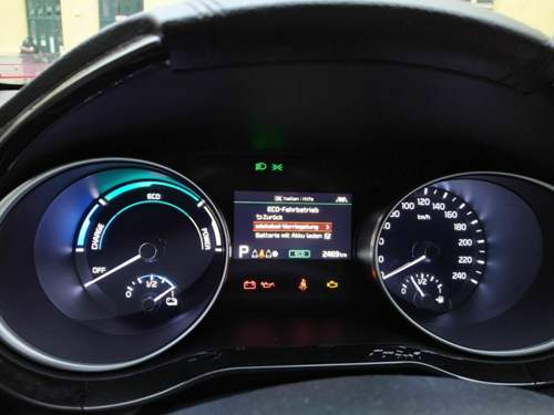

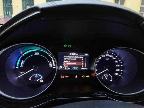

Die Auflösung ist dann doch eine andere:
- es hat NICHTS damit zu tun, ob lediglich die Zündung an ist oder das Fahrzeug bereit zum losfahren ist - es geht in beiden Zuständen.
- ABER: Anders als im Betriebshandbuch beschrieben, befindet sich dieses Menü im KI NICHT unter "Komfort", sondern unter "Eco-Fahrbetrieb".
Dabei hatte ich mir damals im "Radio" ja den "Eco-Fahrbetrieb" angeschaut - wer kann schon ahnen, dass sich im KI unter der identischen Bezeichnung andere Funktionen verbergeben...
Eco-fahrbetrieb-low
Immer-low
Ladekabel-verriegelung-low
