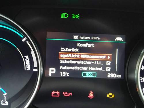

1. Aus dem Menü Benutzereinstellungen über das Lenkrad
=> hier wird mir unter Komfort allerdings nicht die Option "Ladestecker-Verriegelung" angezeigt (s. Bild).

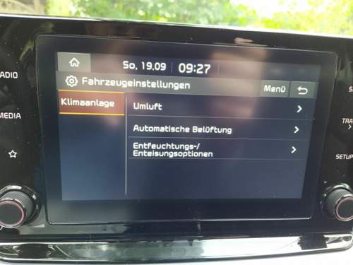

=> Hier soll "Fahrzeug => Ökofahrzeug => Ladeanschluss." ausgewählt werden können. Hier wird bei mir allerdings nur die Klimaanlage angezeigt (s. Bild).

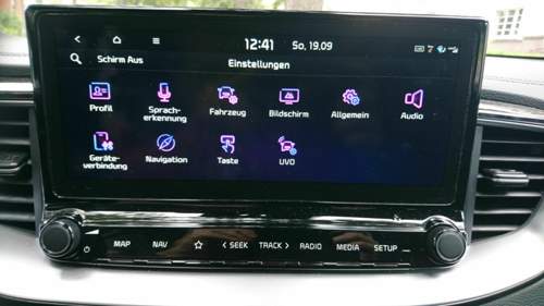

Erstmal sieht es so aus, als hättest du noch nicht einmal das "Lila-Update". Gibt da einige Themen dazu. Früher oder später wirst du es wohl eh brauchen/bekommen. Wenn du das nicht selbst machen willst, wäre das alleine schon ein Grund für einen Termin. Mit Dinnebier und Dürkop gibt es auch zwei große Händler (mit mehreren Standorten) in Berlin. Ich konnte keinen Unterschied in Punkto Service u.a. zwischen den beiden feststellen.

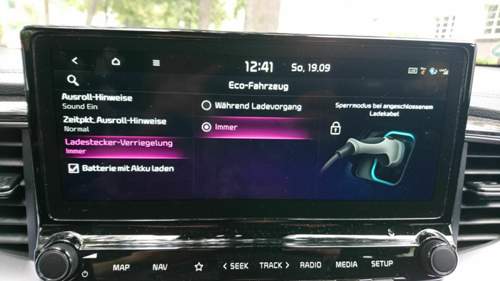

Ich hab gerade geschaut. Ich hab noch eine ältere Version des Lila Updates (s. Bild) und dort finde ich die Verriegelung unter: Setup > Fahrzeug > Eco-Fahrzeug.
Bei mir ist das Ganze im Infotainment-System. Habe einen Vision mit Technik Paket von Ende 2020. Ich hab das ganze nicht im Kombi-Instrument (also über das Lenkrad).
Auf dem Bild von deinem Kombi-Instrument sieht man zwei Einstellungen. Da ist aber eine Scrollbar zu sehen. Was steht denn unter "Automatischee Heckwischer"?
Da kommen noch verschiedene Dinge zum Anhaken - aber nichts, was Verriegelung zu tun hat.

Danke für den Link. Aber, bei mir wird unter Fahrzeugeinstellungen nur Klimaanlage angezeigt - die anderen Punkte wie Eco-Fahrzeug, Licht, Tür gibt es bei mir gar nicht...

ich habe das jetzt ausprobiert - allerdings wird mir auch im Modus "Bereit zum Losfahren" lediglich die Klimaanlage angezeigt... :-(
Dann ist es wohl direkt Zeit für einen Termin beim Händler.

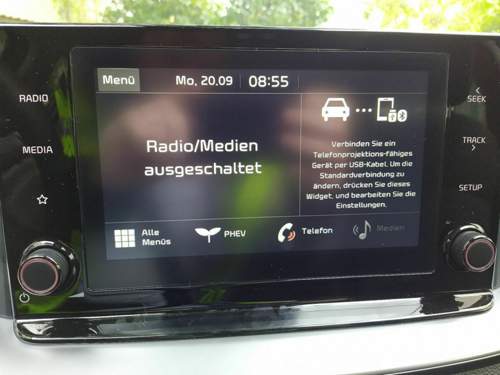

Hallo. Du hast ein 8 Zoll Display, was bei einem Vision ohne Navi-Paket verbaut ist. Ich bin mir nicht sicher, inwieweit es dafür Updates gibt. Es hat softwaremäßig jedenfalls nichts mit den 10 Zollern zu tun, die die meisten hier haben.
Gehe mal auf die Startseite (Haus / Home Symbol oben links, wenn du in den Einstellungen bist) und versuch mal zur Seite von rechts nach links zu wischen. Wenn das geht, müssten Symbole erscheinen, u.a. PHEV oder so wie in der Anleitung beschrieben. Dort kannst du ggf. das Verriegeln des Steckers einstellen.

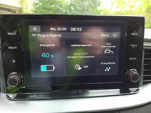

Ja, es gibt bei mir das PHEV Symbol, allerdings gibt es in dem weiterführenden Menü nichts, wo ich den Verriegelungsmodus auswählen kann.
Ich habe hierzu mal 2 Bilder angehängt.

Hauptmenü
PHEV-Menü

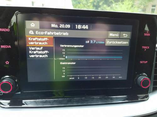

Schon alle Punkte dort mal angewählt? Ich würde es unter Eco-Fahrbetrieb vermuten
@Koreander1610 schrieb am 20. September 2021 um 13:02:29 Uhr:
Ja, hatte ich schon ausprobiert - leider erfolglos... ;-) Unter Eco-Fahrbetrieb gibt es übrigens nur eine Verbrauchsanzeige (s. Bild).

Eco-Fahrbetrieb

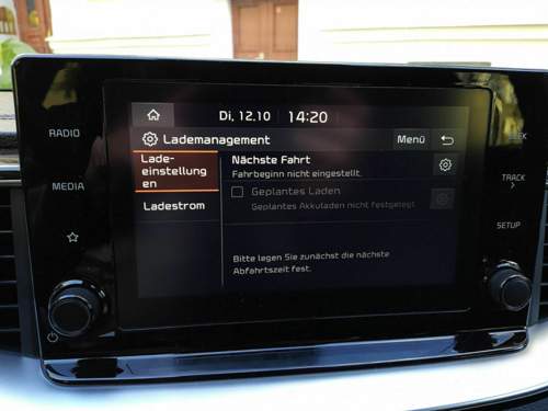

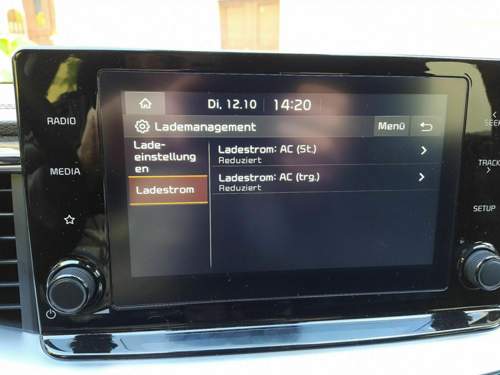

nein, eine Idee habe ich nicht. Anscheinend hat man irgendwie "vergessen", das PHEV-Menü bei deiner Ausstattungsvariante zu integrieren. Im besten Fall könnte man das durch ein Software Update beheben, sofern es sowas von Kia überhaupt gibt. Ansonsten ist das 8-Zoll-Display garnicht für die Einstellung konzipiert worden, dann hätte man das aber in das Kombi-Instrument integrieren müssen. Mich würde es echt interessieren, was KIA da für einen Fehler vermutet und wie es weiter geht.
Es fehlen dann ja nicht nur die Einstellungen für die Verriegelung, sondern wahrscheinlich auch so Sachen wie Ladeplanung und Ladestrom-Einstellung, oder? Das wären beim PHEV ebenfalls Aspekte, die man zur Verfügung haben sollte.
