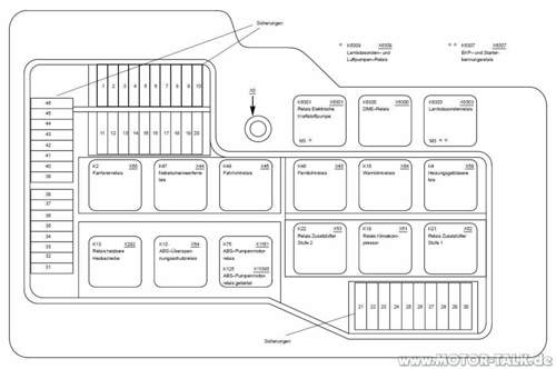

Sicherungskasten:
Sicherungskasten
Laut Werkstatt:
Sensor defekt, oder Kabelbruch (Marderbiss)! Wegen dem Lämpchen folgende Aussage:
Kein Stromfluß, da dort 2 Lämpchen sind und dann zumindest das 2. durchschimmern müßte. Alle Sicherungen Ok...deshalb warscheinlich das Relais!
Ich werde das nochmal kontrolieren mit den Birnchen...
