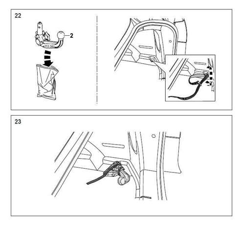

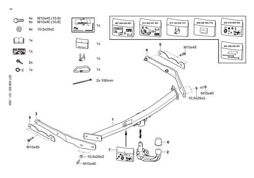

Es wird der komplette Stossstangenträger gegen den Träger für die AHK getauscht. Damit entfällt die Aufnahme/Gewinde für die Abschleppöse hinten. Siehe z.B. Anbauanleitung Westfalia:
https://i.ebayimg.com/00/s/MTAxN1gxNDUx/z/2WcAAOSwuMxdSDnX/$_10.JPG
Der Abschlepphaken soll dann im mitgelieferten Beutel einfach seitlich angeschnallt werden 😁
https://i.ebayimg.com/00/s/NzIxWDcxMg==/z/Wl4AAOSwl0pdSDnV/$_10.JPG
Anbauanleitung
Haken

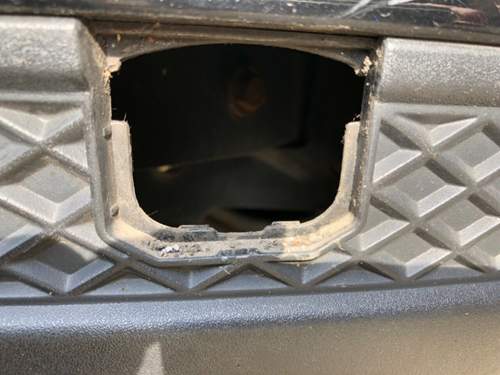

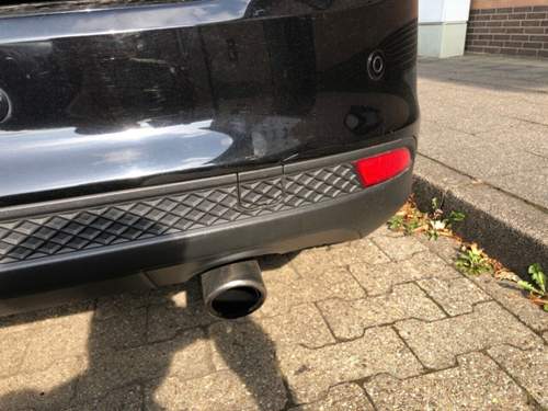

Es ist wahr, keine Öse für den Haken vorhanden- aber die Klappe -> Kopf Tisch

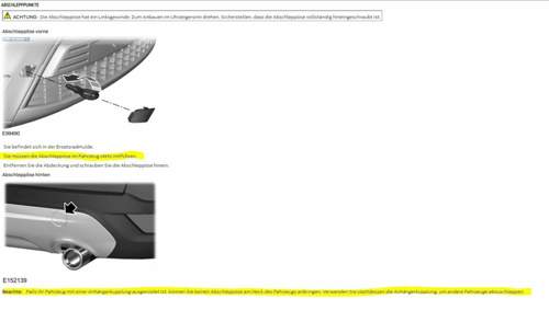

Es geht darum, dass z. B. der ADAC dein Fahrzeug Bergen kann. Wenn wegen dir beispielsweise die Autobahn gesperrt wurde weil dein Fahrzeug geborgen werden muss und sich herausstellt das dies nicht möglich ist, weil die Öse hinten fehlt und du den Haken nicht mit hast obwohl bei deinem Fahrzeug lt. StVZO Pflicht und dadurch erst nen kranwagen bestellt werden muss.... Dann wird der Haken ganz schnell relevant bei der Kostenrechnung....

Es steht auch tatsächlich im verbotenen Buch drin
Abschlepppunkte
