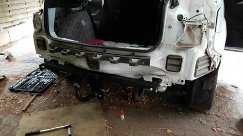

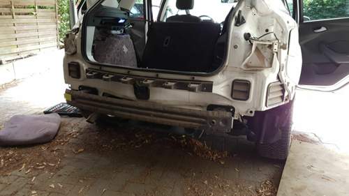

Ich habe einen MK3 1,5 Diesel. Ebenfalls Limo.
Der mechanische Teil war gar kein Problem. Schürze ab, Stoßstange ab, neue Stoßstange drauf, Schürze drauf.
Beim elektrischen Teil musste ich feststellen, dass scheinbar nur beim Kombi die Kabel schon zum Kofferraum verlegt waren. Ich musste also ein Plus-Kabel und ein CAN-Bus Kabel unter dem Lenkrad mit "Stromdieben" abzwacken und nach hinten legen.
Alles in allem gar nicht so schlimm.

Aber wie gesagt. Kein ST.
Für die Anhängekupplung habe ich 150€ bezahlt. Einen zusätzlichen Lufter hat sie nicht..

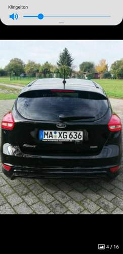

Mach mal bitte ein Foto von deinem Heck, dann kann ich dir helfen eine passende Nachrüstung zu finden
