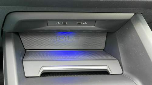

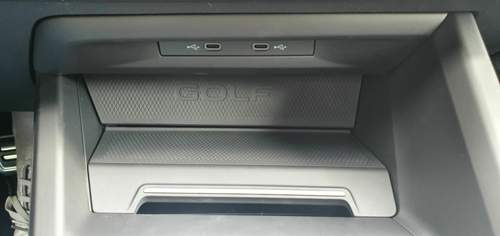

Es ist geschafft. Heute wurde die „Klappe“ über die induktive Ladefläche montiert. Echt super. Unten wird das Handy weiter geladen und oben noch eine weitere Ablagefläche. 70 Euro inklusive Montage bei meinem VW Händler.
Für die, die es interessiert hier die Bilder vom "Einbau".
Die Löcher sind bei allen Golf 8 Modellen da. Unabhängig von Style, R-Line etc.
Die Klammern/Klippse müssen vorsichtig in die Löcher gedrückt werden.
Um die Klappe zu befestigen muss diese von unten leicht schräg bis nach hinten drücken.
Die untersten Halterungen zuerst hineindrücken und geschafft.
Hier nochmal alle Teilenummern die ihr braucht:
5H1863330B 9B9 Einlage (ca. 4€ EK)
5H1864571 ZNX Deckel (ca. 35€ EK)
5N0867190 Klammer (0,18€ pro Klammer)

Ja super, dass ihr das auch hinbekommen habt. Ich habe es seit mehreren Wochen und bin wirklich voll zufrieden!
