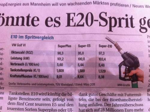

zB hier, noch fragen? Ethanol ist extrem Klopffest. Deswegen dient es ja auch als entscheidende Grundzutat zu SuperPlus oder auch Premiumkraftstoffen.
Und sauberer verbrennt es auch, also zum Thema OPF gilt immer, je mehr Ethanol desto besser.
Tuev-golf-vi-e10
@Diabolomk schrieb am 15. März 2021 um 08:26:43 Uhr:
E10 ist Klopffester als E5.
Es ist also Quatsch zu sagen, mit E10 hat man noch weniger Leistung als mit E5. Wenn Roz95 dann E10.
Aus dem Grund verlangt es Mazda auch beim X.
E10 ist quasi der kleine Bruder von SuperPlus.
