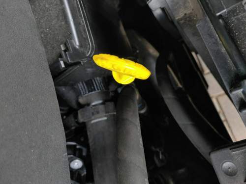

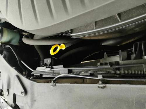

So, jetzt habe ich mir auch diese Sonderausstattung "Ölmessstab" gegönnt 😁.
Materialpreis rund 80€.
Kann man selber machen, ungefähr 20 Minuten mit Raucherpause.
Idealerweise sollte man auch von unten arbeiten. Unglücklicherweise ist die Halterung so konzipiert, daß die Befestigungsschraube nur von unten gut zu erreichen ist.
Passt an die Fünfzylinder.
Für alle, die der Elektronik nicht so wirklich vertrauen, eine gute und simple Methode nach alter Herren Sitte... 😉
Img-20191101
Img-20191101
@volvocarl schrieb am 1. November 2019 um 09:10:35 Uhr:

Du kannst von brain die Nummern nehmen.
Also die hier:
31316562 dipstick
31375301 pipe
985133 screw
30697865 seal
Entweder bei der Schraube oder der Dichtung passt die Nummer nicht. Das hat der 🙂 dann angepasst.
Anscheinend leider nur Original für den Fünfzylinder und nicht ohne weiteres passend für den D4!?
