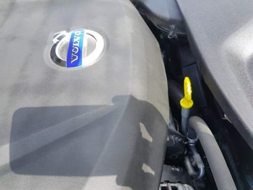

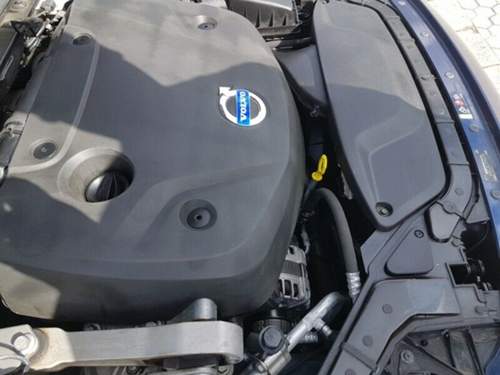

Nachdem es nach Reklamation der elektronischen Ölstandsanzeige in vielen Versuchen nicht gelungen war diese zu einer verlässlichen Anzeige zu bewegen, hatte zuletzt auch der hinzugezogene Volvo-Ingenieur aufgegeben weil es sich um einen reproduzierbaren Systenfehler handelt. Es wurden Sensoren, Steuergeräte, DIM und mehrfach Software getauscht. Also back to the roots!
Meinem VEA D4 wurde jetzt die schwedische Variante des "police oil dipstick" implementiert und diese funktioniert nun endlich korrekt :-)

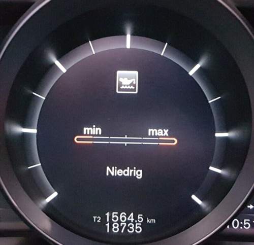

Bei den VEA kann die Anzeige nur voll anzeigen oder es wird niedrig ohne Balken angezeigt. Für dieses Verwirrspiel reichen schon 100ml unter dem Sollölstand! Wenn man dann einfach mal 0,5Liter nachkippen würde, riskiert man für die Maschine einen Flüssigkeitsschlag.

Das sind die Teile:
31316562 dipstick
31375301 pipe
985133 screw
30697865 seal
Der Monteur muss aber bei der Montage den Stab noch geringfügig anpassen, damit er in der richtigen Höhe zur Ruhelage kommt. Das macht er mit VIDA indem beim Ölwechsel langsam gefüllt wird und der Stand mit dem Ölsensorwert verglichen wird.

wo ist denn dieser kurze Peilstab und lässt er sich benutzen? So wie ich das gelesen habe, ist das nur so eine Art Stopfen, wo der normale Peilstab rein könnte, gemessen wird aber mit dem Sensor.

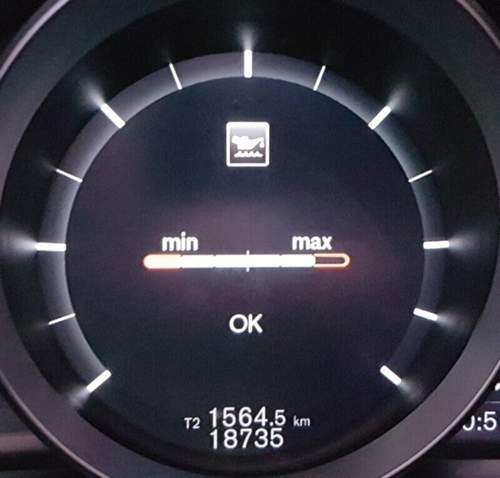

Mein Verdacht, dass es sich hier um einen Fehler handelt kam durch die scheinbar zufällige Anzeige des Ölstandes. Ich führ zum Verständnis mal zwei Bilder an, gleicher Kilometerstand und aufeinanderfolgende Anzeigen im DIM. Solche Sprünge hin und her kann der Ölstand gar nicht vollbringen. Nach und nach kam dann die Erkenntnis, dass hier etwas oberfaul ist. Die Anzeige kann offensichtlich nur diese beiden Zustände anzeigen. Als der Volvo-Ingenieur wegen ausbleibenden Erfolgen bei der Reparatur das Problem auf meinen Vorschlag hin durch Ablassen des Öls und systematischem Auffüllen im 100ml Schritten untersucht hat, bestätigte sich meine Vermutung. Es reichen schon 100ml unter dem Soll für derartige Sprünge. Das machen aber alle VEAs scheinbar ebenfalls so. Folglich ist die Aussage der elektronischen Ölstandsanzeige wertlos und damit in keiner Weise mit der Aussagekraft eines klassischen Ölstabs zu vergleichen.
