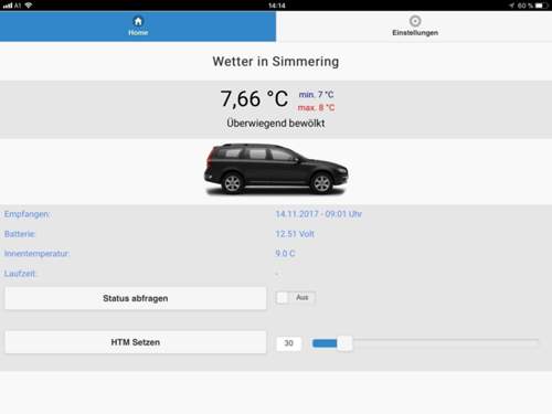

Hallo, willkommen im Klub. Ich hab vor ca. 1 Jahr ähnliche Wünsche gehabt. Ich wollte jedoch die werksseitige Heizung um ein Thermocall TC4 Advanced erweitern, um die Heizung via SMS ansprechen zu können. Jedoch wollte mir das keiner einbauen. Weder der Freundliche, noch ein Webasto Montage-Partner. Kurzum selbst eingebaut und eine Webapp erstellt zum bequemen steuern übers Handy oder Tablet.

Das TC4 hab ich von einem Webasto Einbaupartner hier in Wien gekauft. Original Volvo ist nur das Kabel, welches aus dem Einbausatz der Volvo FB stammt. Das Steuergerät dahinter ist unerheblich, da sowohl die Original Volvo FB, dein T100 und auch das TC4 über den W-Bus angesteuert werden. Sobald die T100 korrekt angeschlossen ist, brauchst du eben nur noch die Software via Vida raufladen lassen. Die Standheizung bzw. dessen Steuergerät erkennt dann, dass am W-Bus ein Gerät angemeldet ist und schaltet dann den W-Bus Eingang für das Gerät, also deine T100 frei.
