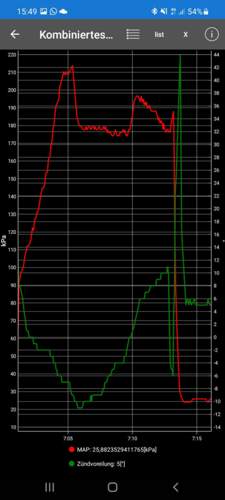

Hab heute nochmal Saugrohrdruck und Zündwinkel mitgeschrieben.
Daß der Druck schlecht aussieht erkenne ich. Aber was ist mit dem Zündwinkel. Sollte der Verlauf da auch anders sein?
Gruss
Jürgen
