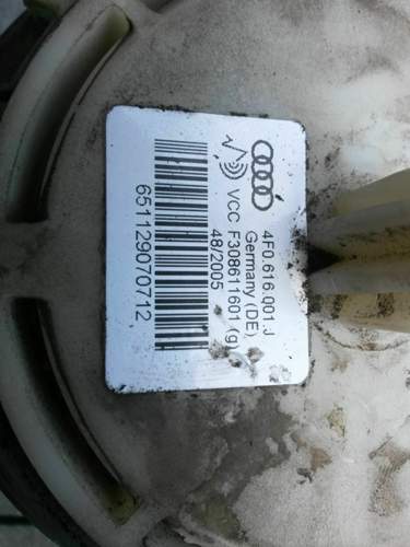

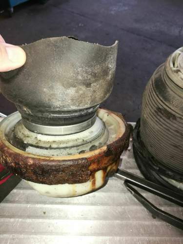

Vor einem woche ist meine luftfeder hinten links geplatzt auf dem autobahn. Er hat ein bisschen luft gehalten und ich bin nach hause gefahren. Ich hab eine neue luftbalg bestellt beim Aerosus.nl und am Sonntag war ich im meinem garage um die luftbalg zum tauschen.

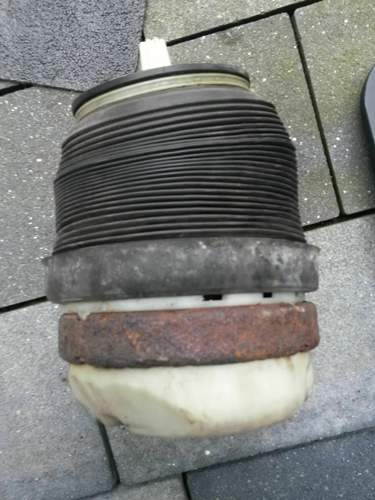

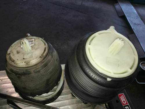

Unglaublich was eine scheisse arbeit. Die luftfeder war ganz verrostet und kam nicht heraus. Es hatte mich 5 stunden gedauert. Ich hab einige bilder gemacht und zugefugt.

Hab noch ein paar Bilder gemacht. Orginal sind oben und unten Plastigschellen...der Nachbau hat dort Metallschellen.

Was man sehen kann, dass der Metall Ring schon komplett durchgegammelt war...
