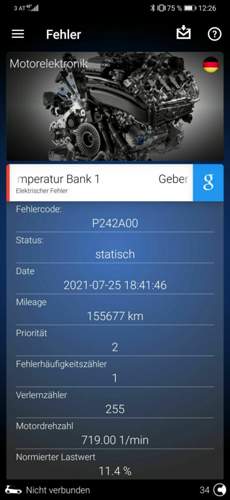

Die genaue Fehlermeldung könnte elektrischer Fehler, Unterbrechung, Kurzschluss nach... oder Signal unplausibel usw. sein. Je nach Fehlermeldung gibt es auch unterschiedliche Ursachen.
@stinkstiefel schrieb am 27. Juli 2021 um 09:33:16 Uhr:
Aso ok Elektrischer Fehler

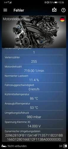

Wie wäre es denn zur Abwechslung mal mit dem richtigen Fehlerprotokoll? Da steht dann nämlich meist auch noch was hilfreiches zu den Umgebungsvariablen und ob sporadisch oder permanent.
@stinkstiefel schrieb am 27. Juli 2021 um 09:50:38 Uhr:
Abgastemperatur
Abgastemperatur
