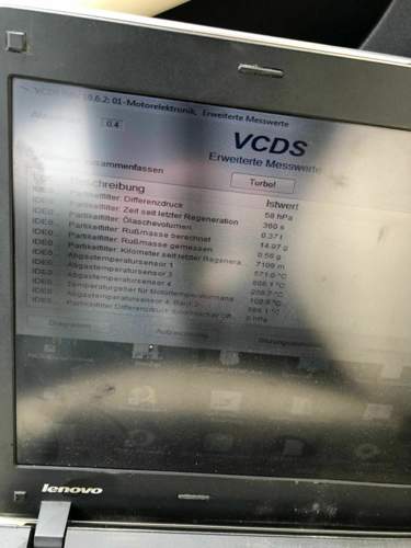

Servus ,
Habe seit heute folgende 2 Fehler im A6 BITDI:
1. Fehler 9812 Geber 4 für Abgastemperatur Bank 1
2. Fehler 9813 Geber 4 für Abgastemperatur Bank 2
Fehler habe ich mit VCDS gelöscht kommt aber dennoch nach 30Km wieder,
Kann mir einer sagen wo die Geber sitzen( vor DPF danach ect.)
Danke und schönes WE noch ......
Das ist der Sensor zwischen kat und dpf. Der war bei mir auch schon kaputt. Ich habe keinen von Audi genommen, sondern vom Zubehör. Zum wechseln musst du das Zwischenrohr rausmachen. 2 neue Dichtungen und 8 Muttern beim freundlichen holen. Viel Spaß

Bin dann leider nicht noch weiter gefahren. Das letzte Bild ist kurz nachdem die Regeneration beendet wurde, denke ich mal.
Aktuell sind keine Fehler im Fehlerspeicher.
Habe heute die Sensoren durchgetauscht und nochmal eine Messfahrt gemacht. Jetzt lag die Temperatur von Bank 1 bei unter 300 grad und Bank 2 bei knapp 600 grad. Also vermute ich, dass tatsächlich ein Sensor defekt ist. Muss jetzt nur schauen, wo ich den her bekomme. Bei Audi ist der nicht lieferbar.

So jungs brauch wieder euere hilfe.. und zwas ist mein wagen heute stehengeblieben
Grund 1 abgastemperatur geber 3 zeigt immer über 1000grad..und fehler nr 2
Was für stehen gebracht war.. Kraftstoff rail/sistem druck zu niedrig... euere hilfe ist gefragt ... mein ulraub verbringe ich in Regensburg in hotel... weil montag wird audi aufmachen
Vielleicht hat Jemand par tipps was ich vermeiden kann oder kommt jemand aus der ecke der helfen kann klar gegen Bezahlung es handelt sich um a6 4g 313 ps

Leute bei mir ist sensor 3 defekt.. kann das auch meine krafstoff menge beeinflussen?
Das mit dem Raildruck liegt zu 90% an einem defekten Injektor. Der erzeugte Hochdruck geht sofort über den Rücklauf zurück und somit läuft der Wagen nicht mehr.
Temperaturgeber hat mit Raildruck eig nichts zu tun, blöder Zufall das das zusammengekommen ist.

Dadurch das hier schon vielen weiterhelfen konntest hab ich eine Frage.
Und zwar hab ich seit Sonntag die Fehlermeldung Geber 3 für Abgastemperatur Bank 1 hinterlegt.
Wo liegt der und welche Teilenummer hat er
