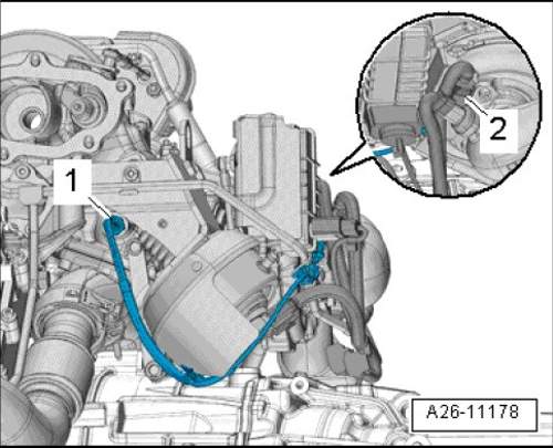

Ich hab da ein Foto, das Ding ist am 2. Turbo neben der Unterdruckeinheit. Ob das Bild von oben oder von unten draufzeigt, muss ein Wissender sagen... das kriege ich nicht raus
Grüße vom
Jan

Okay danke! Ich werde mal schauen.. an den 3. Kommt man natürlich richtig besch.... ran....
Ja vor allem an den Stecker, der über dem Getriebe sitzt. 😉

Kann ich bestätigen.... Hab ihn selbst auch getauscht.... Ist mega die scheiß Fummelarbeit aber man bekommt es hin... Der Stecker ist oberhalb vom Getriebe noch in so einer Arretierung drinnen.... Ausgebaut habe ich nur das Rohr zwischen Kat und DPF (mit dem Flexrohr dran) weil der Geber so fest war und man kaum Platz zum Lösen hatte.
