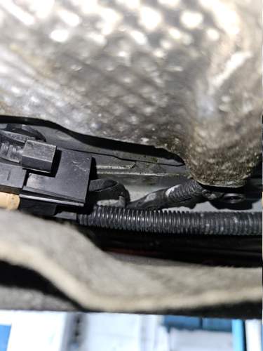

Haste zufällig ein Bild wo sich dieser Stecker am Getriebe befindet?
Habe aktuell nur Auffahrböcke und keine Bühne, sodass man echt schlecht drunter kommt.
Ein Bild habe ich leider nicht, aber der Stecker liegt rechts und ist mit einem Halter am Getriebe befestigt.
Wenn du gut darunter kommst, musst du nur das Kabel von Sensor 4 Bank 1 verfolgen, dann siehst du ihn sofort.
Rechts über dem Spritzschutz liegt er.

Moin zusammen,
so, war jetzt mal unter dem Hobel und habe das Kabel verfolgt. Also das Kabel von der Bank 1 Abgastemperaturgeber 4 geht von der Beifahrerseite unter dem Hitzeschutzblech rüber zur Fahrerseite und die beiden Kabel von Abgastemperaturgeber 4 Bank 1 und 2 gehen dann nach hinten und verschwinden über dem Adblue Tank. Keine Kabel Beschädigung festgestellt.
Habe nun den ursprünglichen Abgastemperaturgeber 4 von Bank 1 auf die Bank 2 geschraubt und trotzdem die gleichen ggfs. unplausible Werte. Zumindest ist die Abweichung nicht mehr so stark wie vorher, vielleicht was am Stecker Kontakt gewesen.

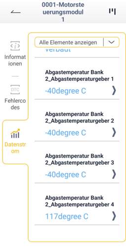

Habt ihr bei dem Abgastemperaturgeber 4 höhere oder tiefere Werte im Vergleich zu Abgastemperaturgeber 3 oder schwankt es?
Hat jemand von euch im Raum Wuppertal einen VCDS, um die Service Regeneration im Stand zu erzwingen?
Will aus dem Notlaufmodus raus und erstmal wieder fahren und die Werte weiter beobachten.

Abgaßsensor 3 muss darf nicht weniger anzeigen als die Anzeigen als die beiden 4er.
Auf deinem Bild passt es also erstmal.
Bei mir war wie schon erwähnt Sensor 4 Bank 1 immer 20 Grad höher als der 3er und der 2te 4er.
bei sind aber die Werte unterschiedlich.
Der 3er zeigt 51°C, der 4er Bank 1 die 38°C und der 4er Bank 2 eben 72°C.
Während der Fahrt ist der 4er Bank 2 auch höher als der 3er und 4er Bank 1 sowie sprunghafter.
Kann denn trotz der sprunghafter Werte die Service Regeneration im Stand durchgeführt werden?
