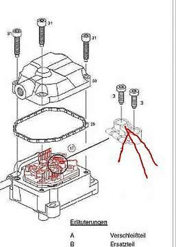

gestern war es so weit! Mein Ex Arbeitskollege hat mir meine ESP neu abgedichtet. Ich habe Luft- Diesel- und Pollenfilter gewechselt (endlich wieder viel Frischluft) beim Dieselfilterwechsel ist mir aufgefallen das er garnicht richtig festgezogen war in Verbindung mit undichter ESP war deswegen ziemlich viel Luft in der durchsichtigen Leitung. Jetzt nachdem wechsel keine Luft mehr zusehen. Ich konnte es heute morgen kaum glauben 3 mal rundgedreht und zack sprang er an. Einziges noch bestehendes Problem ist das Starke rußen (besonders Stark ab 3100U/min zieht dann auch nicht mehr so gut durch) mein kollege meinte das er eventuel gechipt sei weil er sagt das meiner im unteren drehzahlbereich schon ziemlich gut kommt. Er sagt das der Turboschlauch an der stelle wo die immer reißen nicht beschädigt sei und auch noch ziemlich neu ausschaut. Bevor ich die Pumpe gemacht habe ging laut Tacho nicht mehr als 205Km/h (gerade strecke) Laut Tacho. Der nach Hause weg war 85km nach dem Warmfahren habe ich ihn dann mal vorsichtig ausgefahren. Ich finde er braucht ziemlich lange aber auf gerader strecke hat er es dann auf 203Km/h laut Navi gebracht Berg runter 212Km/h laut Navi. Ihr schreibt hier immer etwas mit düsen usw. er sagt das kann bei meinem nicht der fall sein da der motor viel zu ruhig dafür läuft. Was meint ihr dazu? Chip Düsen Turboschlauch usw. ??? Lasse mich gerne eines besseren belehren :-) bis dahin gute Fahrt

ich gehe davon aus, dass der Temperaturfühler (Bosch Nr.: 2464509015) im Mengenstellwerk defekt ist. Der sagt der Glüheinrichtung wann gegüht wird.
Temperaturfuehler
Das ist falsch. Das macht der Kühlmittelsensor.
