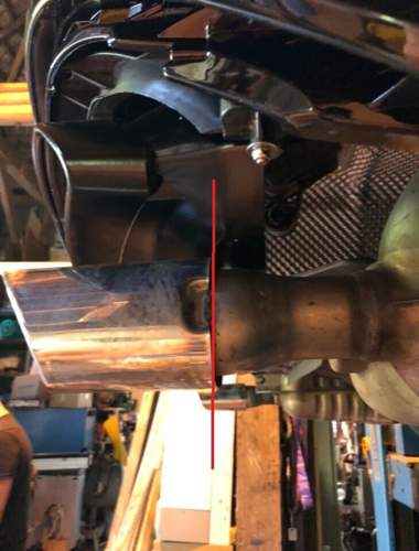

Hab das Auto im Moment nicht hier - hinter der Chromblende sollte aber reichen. Und den Auspuff Schwarz lackieren, sieht sonst doof aus. 😉
Habb bei mir hinter den Blenden geschnitten, also so hier:

Vielen Dank Jungs.
Habt mir weiter geholfen. Warte noch auf die restlichen Teile und dann kann es losgehen.
Viel Erfolg! Ist definitiv den Aufwand wert 😎
