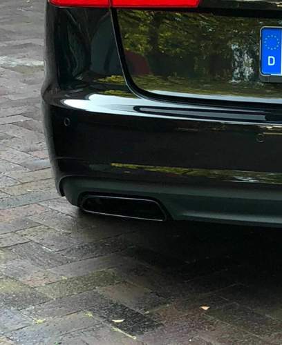

Hallo Zusammen, habe bereits "facelift" modeljahr 2015 wegen schweller angesprochen und werde das jetzt nach nd nach in Angriff nehmen.
Jedoch hab ich ein "Angebot bekommen, die hintere Stoßstange günstig zu erwerben.
jedoch weiss ich nicht wie es mit dem "anpassen" wäre. Die Heckleuchten haben sich ja im design verändert. Auch in der "Bauform" ? denn die Frontscheinwerfer sind definitiv anders beim Facelift. wenn die Heckleuchten in der Bauform und nicht nur im LED design geändert hat dann wird der umbau der Heckstoßstange beim Avant ins Wasser fallen.
hinzu kommt das die auspuffblenden "diffusor" ja anders sind und entsprechend die auspuffrohre gerändert werden müssen. beim facelift sind die rechteckigen auschnitte "blenden" während bis 2014 ja echte Rohre sind.
Und rohre ab flexen und blende an der stoßstange montiert ist doch "unproffesionell und iwie na ja ...

Hallo zusammen.
So nach einem kleinen Klatscher bin ich mit dem Umbau dran.
Will mein Heck von VFL Sline auf Fl Sline
umbauen.

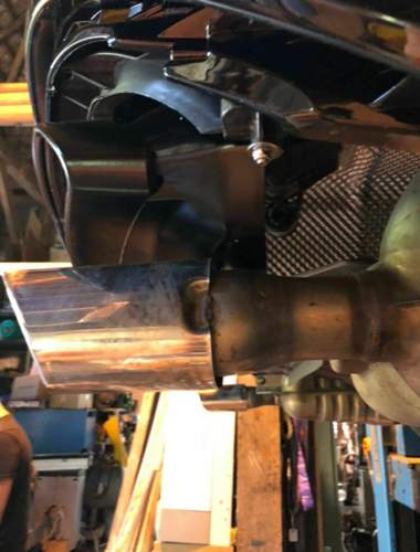

Leider ist bis jetzt keiner auf die Frage genau eingegangen an welcher Stelle die alten Blenden ab geflext werden sollen. Ist ein 3.0tdi also vom Werk eine DoppelAuspuffanlage.
Wäre echt nett wenn einer messen könnte.
Danke schon mal im voraus
Einfach alles bis auf die Halterungen am Endtopf montieren und dann entsprechend abschneiden - ergibt sich dann automatisch.
Selbst ist der Mann 😉
Bisschen Handwerkliches Geschick, dann fällt es auch nicht auf das es nachträglich gemacht wurde.
Danke für deine schnelle Antwort.
Wollte die Blenden schon vorher abflexen, bevor der ganze Wagen zum Lacker kommt.
Die Seitenwand muss nämlich auch mit lackiert werden. Somit lass ich mir direkt ein Preis mit Montage machen :-)
Sprich wenn du vom Pott abmessen könntest, würdest du mir ein Riesen gefallen machen.
