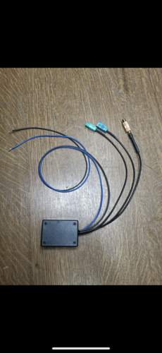

Ich würde ja gerne die Frontkamera nachrüsten, allerdings nicht die Originalvariante. Vielmehr interessiere ich mich, zumindest vorübergehend, für die Lösung des Nutzers „JOBU“ mit eigens entwickeltem Steuergerät (siehe Bild)
Damit das ganze einigermaßen Original aussieht, wollte ich gerne zumindest die Originale Abdeckung/Blende verbauen. Hab alles abgesucht nach der TN und nichts gefunden. Dank dir kann ich endlich zu Audi und das gesuchte Teil endlich ordern. Weltklasse und 1000 Dank.
Strg. Frontkamera
Sehr gerne. Schön, wenn ich helfen konnte.
Frage mich nur, warum Dich dann der Ausschnitt im Schließteil stört, wenn Du eh eine Kamera, egal welcher Art nachrüsten möchtest?
Musst halt drauf achten, welche Farbe die Abdeckung haben soll. In meinem Link sieht man ja mehrere Abdeckungen mit unterschiedlichen Indexen. Diese geben die Farbe an.
