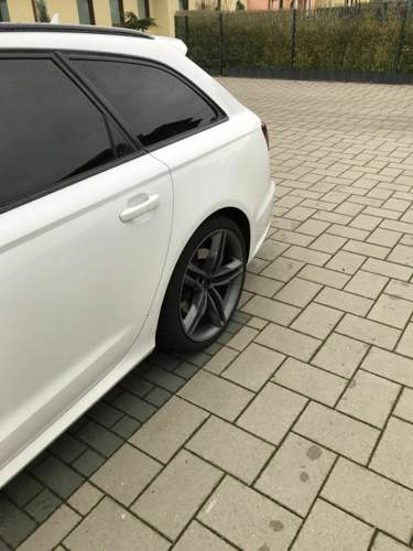

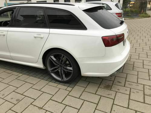

Hier auch der Umbau von mir.
Bab741f3-5106-4beb-a422-798d0afa47fa
4ef8f1cd-3a76-4b76-875c-8099247d35b6
Leider bisher nicht auf das Ergebnis gestoßen und stehe wegen dem Lacker/Termin leider etwas unter Zeitdruck.
Umbau Heckstoßstange von 4G Avant 30. TDI BiTurbo S-Line mit 4 PDC Sensoren und AHK! auf FL S-Line mit schwarzen Endrohren und schwarzem Diffusor/Wabeneinsatz.
Kann mir jemand die Teilenummer der Facelift S-Line Stoßstange MIT AHK (oder macht nur Unterschied beim Diffusor?!), der Endrohre inkl. Halter und Diffusor/Wabeneinsatz schwarz (für AHK) nennen?
Führungsteile habe ich mir aus diversen Beitragen herausgesucht.
Vielen Dank!!
bekommst du heute noch....keine angst
Stossstange und Diffusor sind gleich. Ob mit oder ohne.
Die Aussparung für AHK ist vorgezeichnet und Muss somit selber ausgesägt werden.
